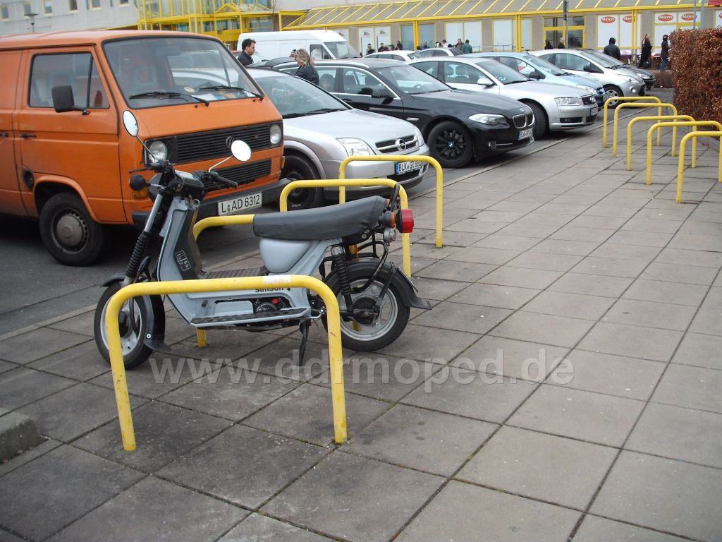

Gestern bei einem Besuch auf dem Trötelmarkt bei Naumburg endeckt:

Geschrieben am: 26.02.2012, 10:03
Beiträge: 2011
Mitgliedsnummer.: 1724
Mitglied seit: 09.12.2008
Hallo Ralf cool.gif ,
wahre Tatsache, die mir auch bekannt ist / war. Hätte ja sein können, daß du noch eine brauchst!
