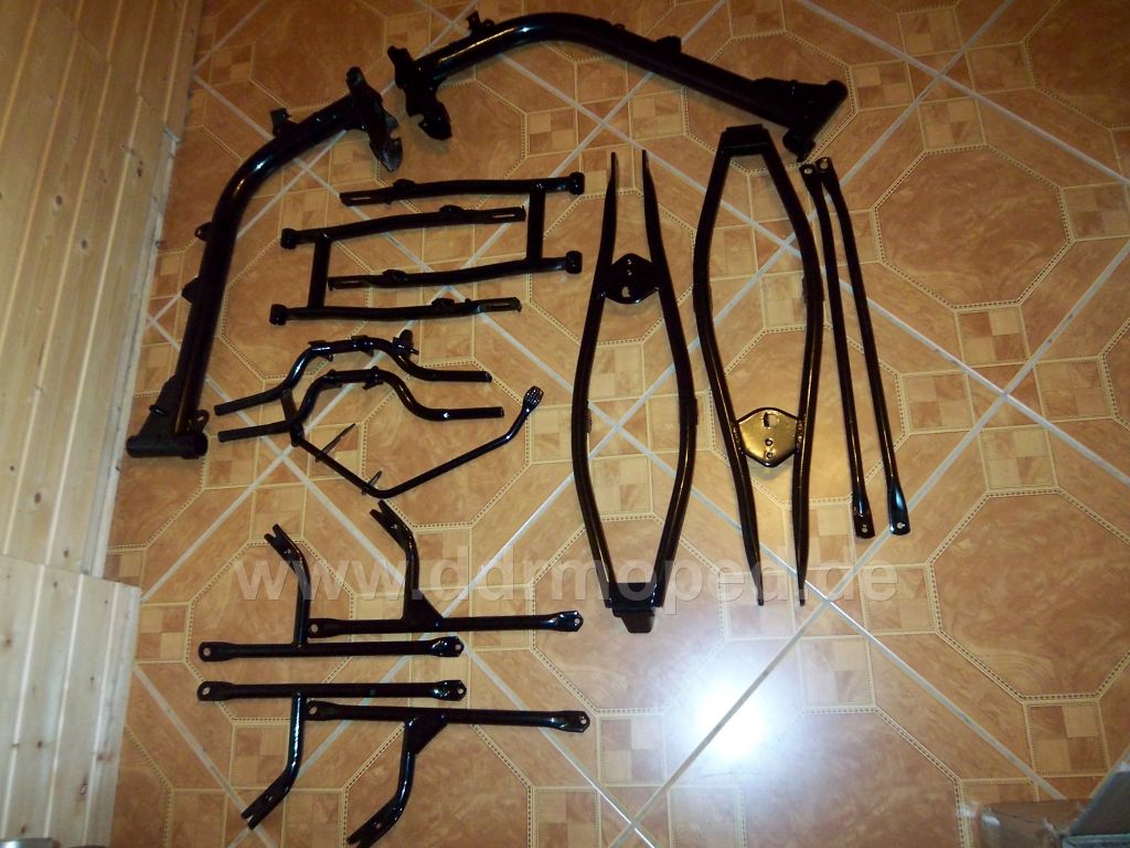

So, nun hier mal die ersten Bilder vom Projekt Enduro 1989.
Hab Heute ein paar Teile vom Pulvern zurückbekommen.
