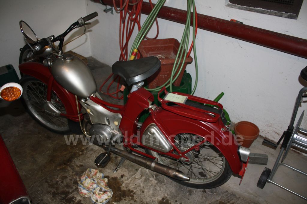

Guten Abend zusammen,
heute war ich ein bisschen im Keller und habe den SR2E das erste mal begutachtet und ein paar Fotos gemacht.
Ich freue mich über Antworten!

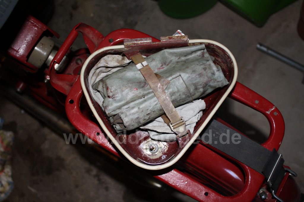

Es fand sich sogar noch Werkzeug im Werkzeugfach, sowas freut mich _clap_1.gif

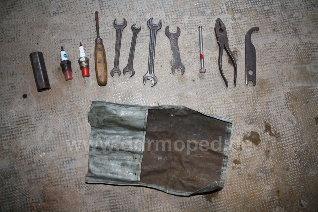

Hier das Werkzeug.
Was hat es mit der "glatten" Isolator Zündkerze auf sich?
Es ist eine 225er.

...dann ist aber nur der Motor von 1957 !!!!,denn der Rest des Fahrzeugs läßt eigentlich nur ein älteres Baujahr vermuten !
sieht trotzdem aber nicht schlecht aus und ich wünsche viel Spass damit!!!

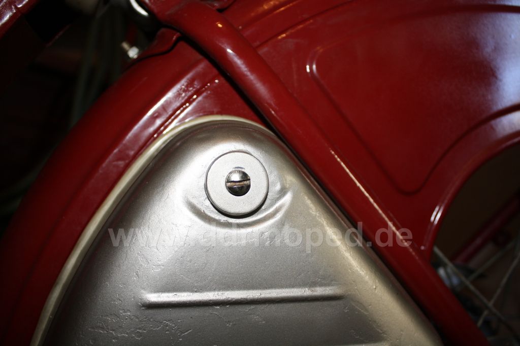

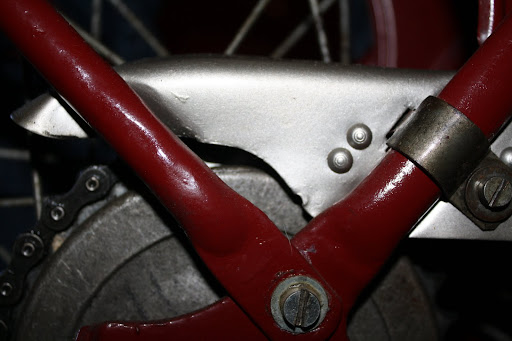

Da gibt es 2 Dinge. Das 1. sind diese beiden Schlitzschrauben im Rahmen unterhalb des Federkastens. Die gehören da nicht hin. Ich habe 2 Vermutungen, wozu die dienen. Die ein Vermutung wäre, dass die Nasen vom Federkasten weggebrochen sind und man so versucht hat, den so zu befestigen, oder man hat innen irgendwas befestigt, da der Rahmen an der Stelle hohl ist und da irgendwelche Spielereien Platz haben.
Das 2. ist, dass im hinteren Schutzblech die Gummitülle für die Kabelführung fehlt.

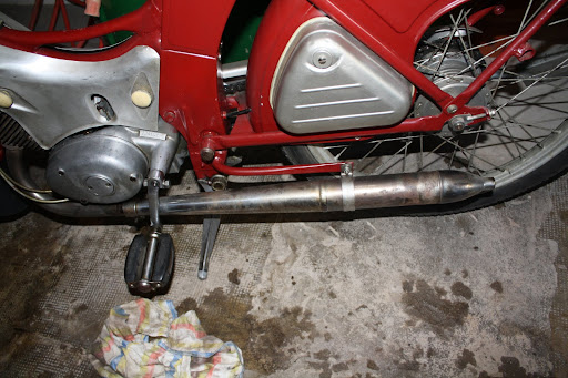

Die Schrauben am Aluleitblech sind glaube nicht orginal, kann es aber nicht beschreien(sind aber schön praktisch)..Experten wissen da bestimmt mehr darüber. Das am Werkzeugkasten das Schloss fehlt, weist du glaube schon.
Der Auspuff ist wie schon gesagt vom Spatz und gehört da nicht verbaut.

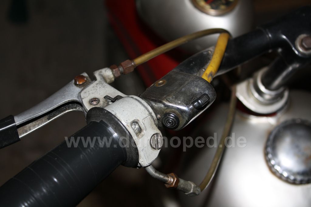

Der Schalter auf der Lampe ist von der Vogelserie. Hier brauchts du nur den weißen Hebel gegen einen schwarzen zu tauschen, da er sich vom eigendlichen Schloss in der Lampe trennen lässt.
Der Bremshebel ist ebenfalls vom Spatz. Hier gehört einer ohne den kleinen Loch verbaut. Hier kannst du zischen einen schmalen Hebel mit, oder ohne Plasthülle wählen.

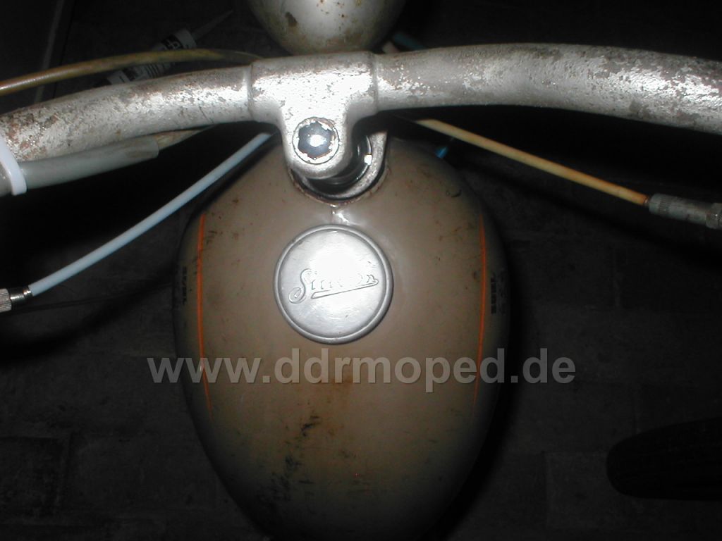

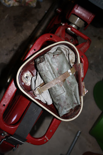

Der Tankdeckel ist auch verkehrt. Der muss so aussehen...................

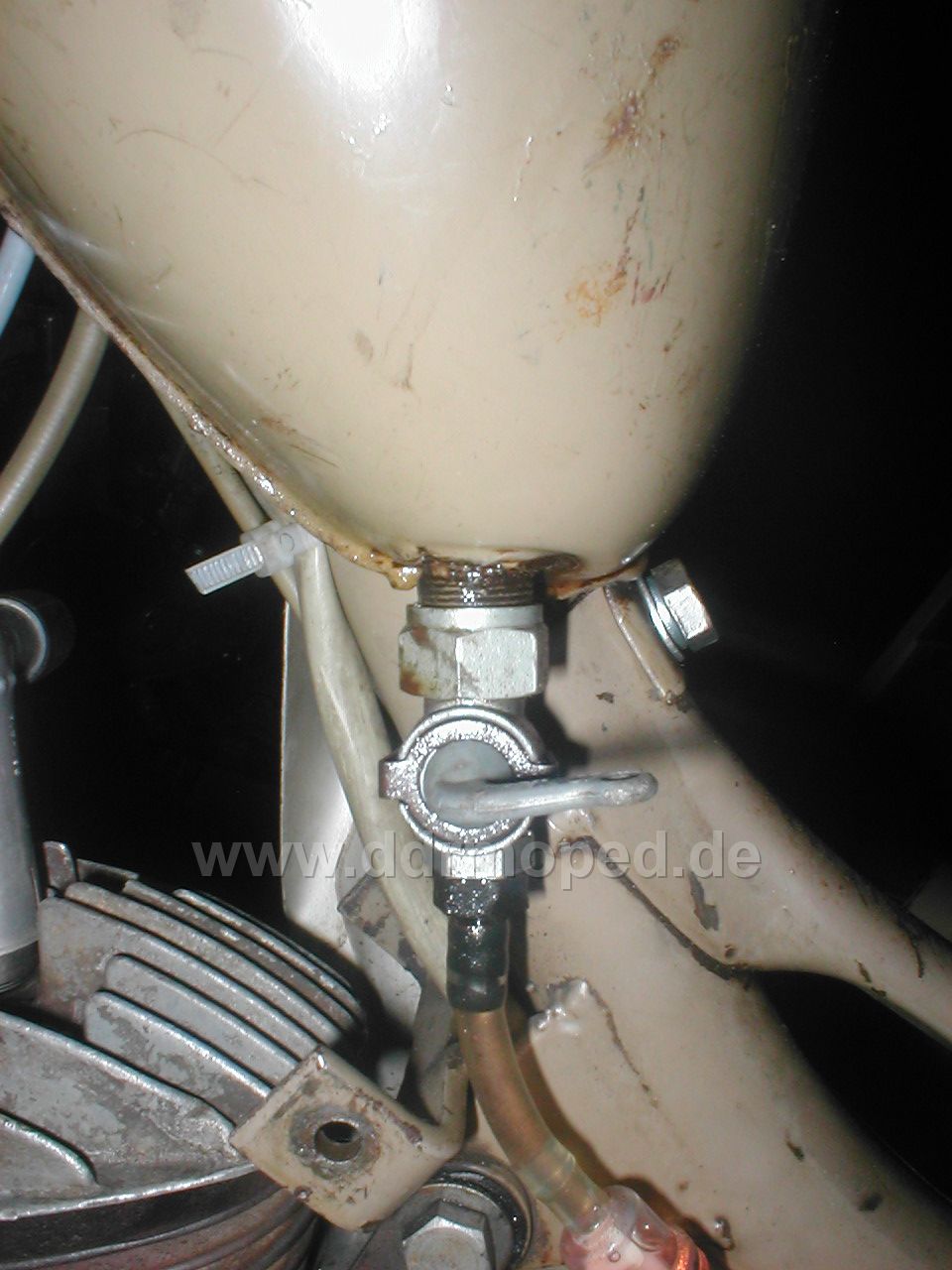

http://lh5.ggpht.com/_MCn6vf8VJzg/S5PianIT.../benzinhahn.jpg
Der hier ist der richtige..................

Hier gehört eine 10er 6- Kantschraube in die Schutzblechstrebe rein, die Schlitzschraube ist zu schwach und ternuttelt dir nur das Gewinde in der Schwinge, wenn es nicht schon zernuttelt ist, was warscheinlich ist, da man die genommen und bestimmt mit einer Muther gekontert ist.

Anhand der Lackierung im inneren den Werkzeugdeckels, kann man erkennen, dass dieser Esser orginal wohl Maron lackiert wurde. Aber man kann es auch überprüfen wenn man etwas Lack an uneinsichtigen Stellen runterkratzt. Hier stellt sich nun die frage, ob der Werkzeugdeckel orginal vom 57er stammt, sowie der Rahmen ebenfalls, da allgemein bekannt ist, dass bis jetzt noch nie ein Orginaler 57er SR2 in Maron gefunden wurde, ...die sind alle in Beige lackiert.

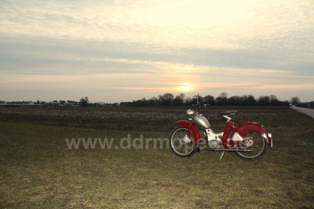

Heute habe ich ein bisschen meines 1,449€ teuren Benzins in CO2, CO, NOx und schmodder verbrannt smile.gif Dabei habe ich noch ein Foto gemacht. Ein Kommentar wäre nett.
Jonas
Edit: Wer das Bild in groß habe will KLICK
Edit2: Das ist wohl jetzt eine sehr dumme Frage... :
Wo ist bei der Lampenmaske die Tachowellenaufnahme und wie funktioniert der Tachoantrieb?
Wird der Tachoantrieb in die Nabe gesteckt, weil sich die Achse ja nicht mitdreht _uhm.gif
