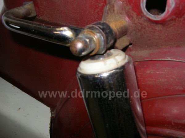

Bild 1 Obere und Unter Hülse aus Stahl und sind in der kurzen Variante. Ich hab ihn seit 4 Jahren

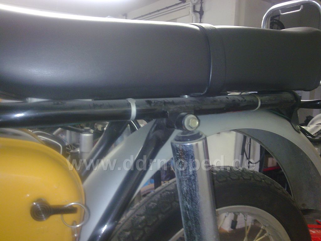

Bild 2 Kann sein das es Hydraulische sind und kein Öl mehr drin ist. Da muss ich mal nachschauen.

lambiman
Geschrieben am: 08.03.2010, 22:53
Beiträge: 3304
Mitgliedsnummer.: 567
Mitglied seit: 18.04.2007
Mario
Es sind defintiv Hydraulische aber bedenke die Hydraulik wirkt nur in Zugrichtung also wenn der Dämpfer entlastet wird
in Druckrichtung wirkt die Feder,wenn nun jemand vordere Dämpfer verbaut hat könnte es für dich so wirken als wären sie defekt.
Also mal öffnen und Fotos zeigen dazu musst du die Obere Hülse nach unten drücken dann werden die Kunstoffhalbschalen locker diese dann herausnehmen und du kannst die Hülse und die Feder abnehmen.
