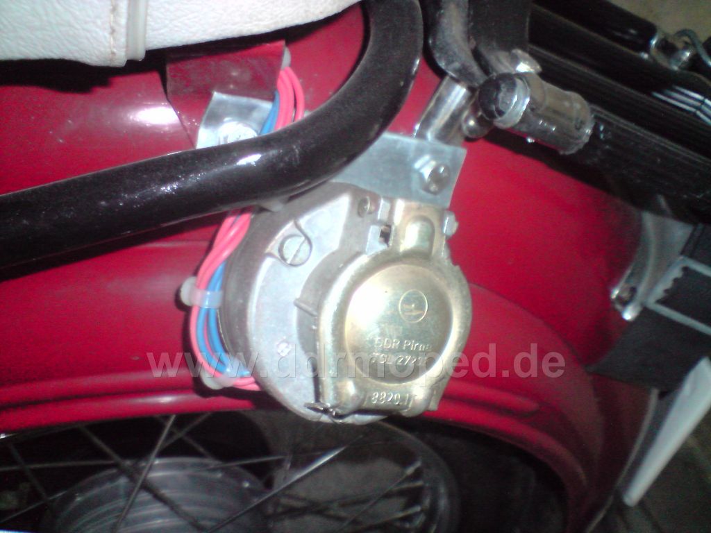

Ich habe meine Steckdose mit einem extra Blech befestigt. Habe das Blech einfach mit den vorhandenden Löchern befestigt. Sieht zwar nicht perfekt aus aber dafür muss man wenigstens keine Löcher in den Kotflügel machen und ich kann die Steckdose jederzeit wieder abbauen. Hier mal ein Bild.

Bitte stecke die Leitungen in eine Kabelhülle, sonst hast du balt Kriechstrom und einen Kurzschluss, außerdem sieht das dann auch besser aus. wink.gif

QUOTE (Franz @ 22.04.2010, 20:30)
und wo hast du die Kabel an den Kabelbaum gemacht?

Die werden mit den Rücklicht verknüpft.
