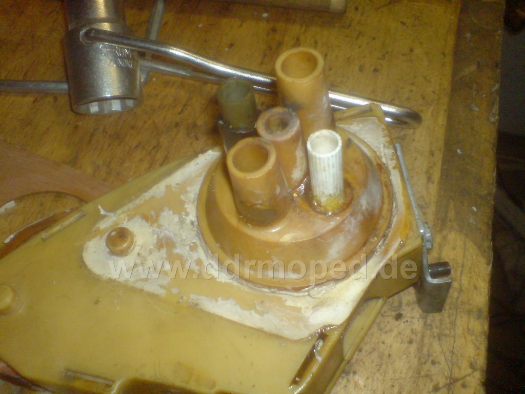

Wieder daheim habe ich einen vermurksten Luftfilterkasten gegen einen Spatz-Kasten getauscht. Das Stück zum Vergaser habe ich auch getauscht gegen ein gut erhaltenes vom Star. (Bild hängt an)
