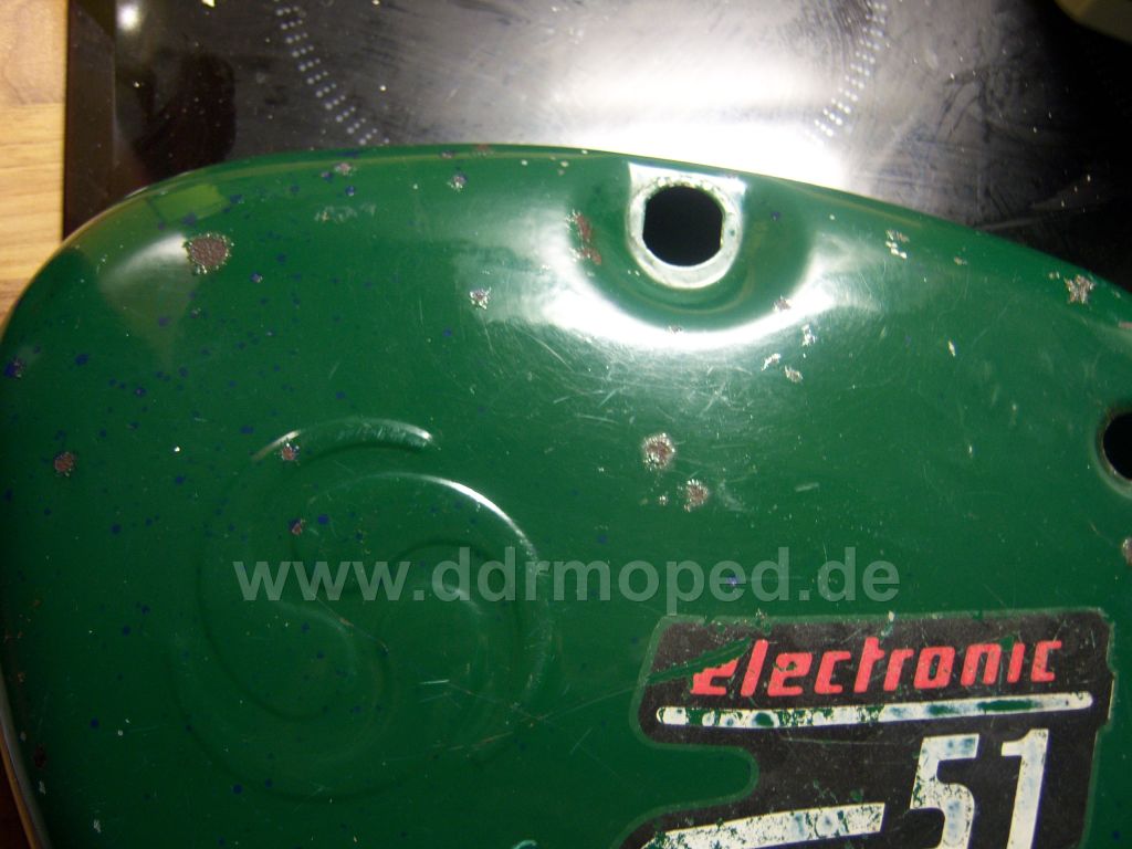

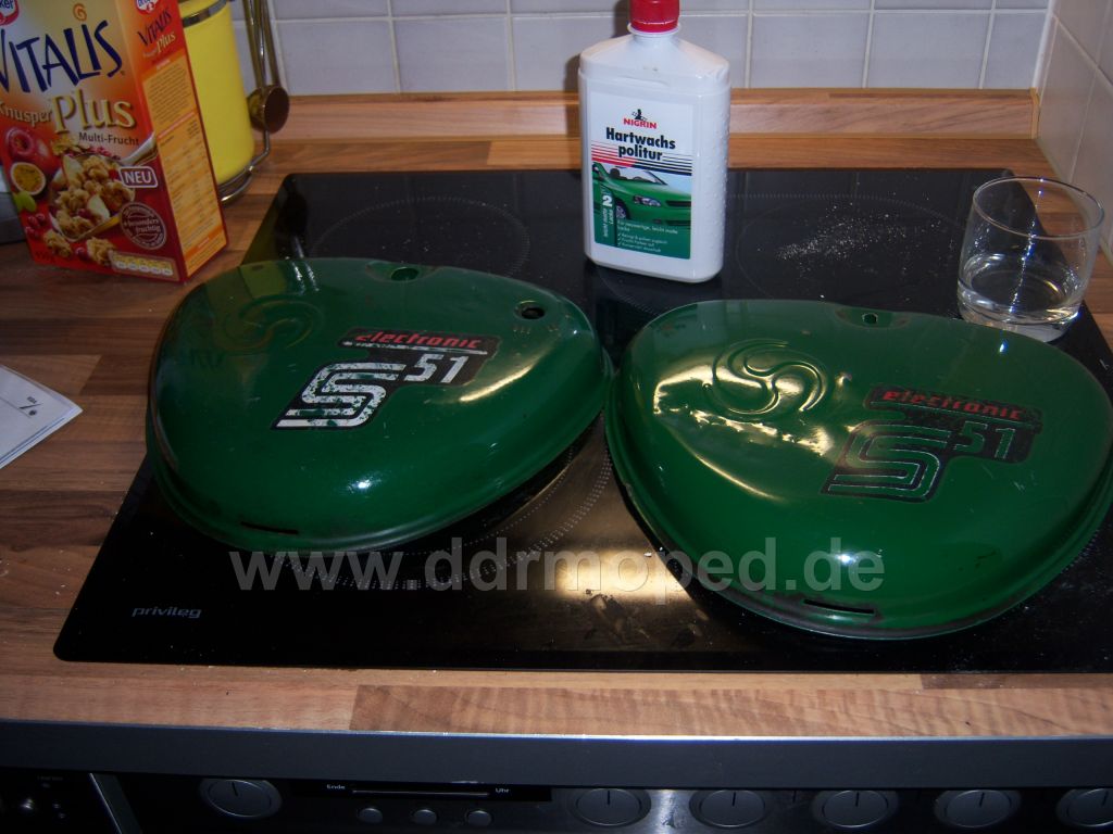

Heute hab ich mir mal die Seitendeckel vorgenommen, beide leider Ausschuss.. habe sie zuvor gewaschen, mit Lackreiniger und Hartwachs (Nigrin) behandelt.

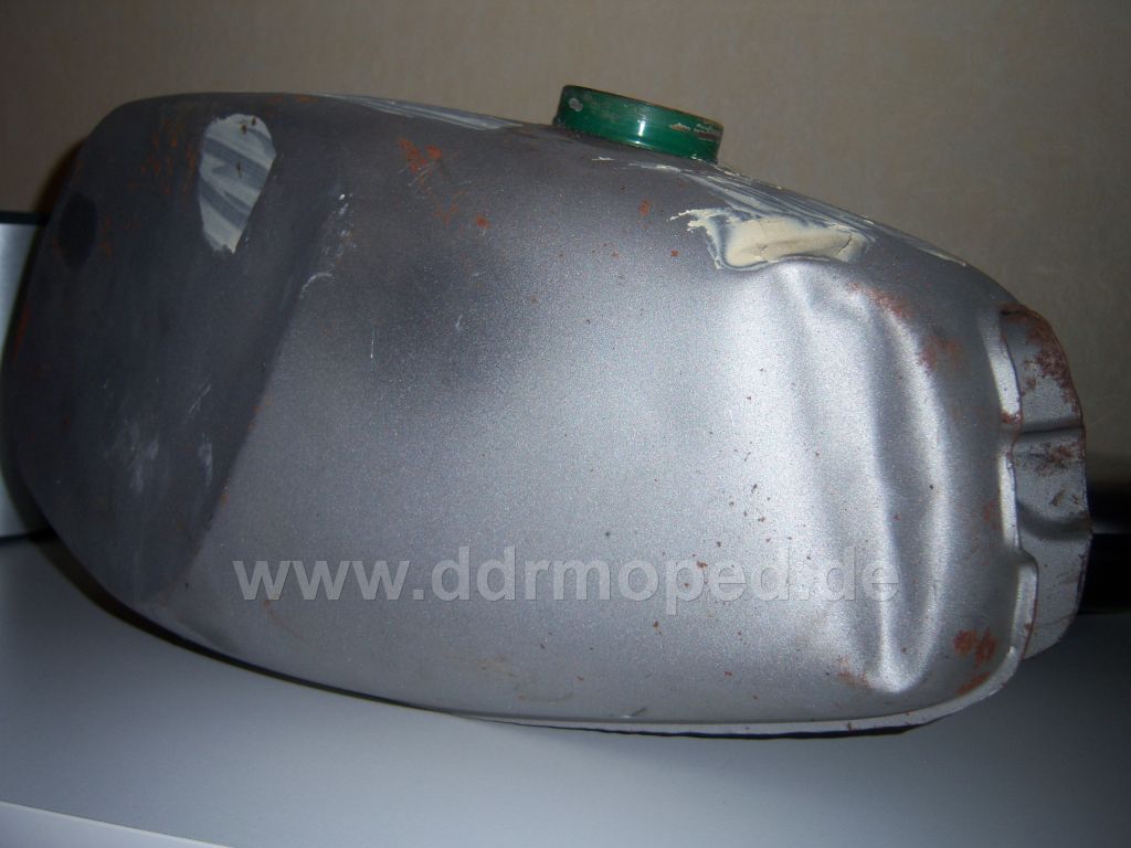

Heut gabs noch was neues, mal sehen wo der drauf kommt. Natürlich heists erstmal spachteln... mad.gif Oder halt Schrott Rod da er ja schön gestrahlt ist.
Schaff den Tank zu einem guten Metallbauer der zieht dir die Delle raus und du brauchst nur noch fein zu Spachteln.

Drucklüft. Ich würde es mal mit Druckluft versuchen.
Spachteln kannste vergessen... Das platzt wieder ab.
Wenn das alles nix hilft, ein paar Nägel aufpunkten und mitm Dellenziehhammer rausholen.
