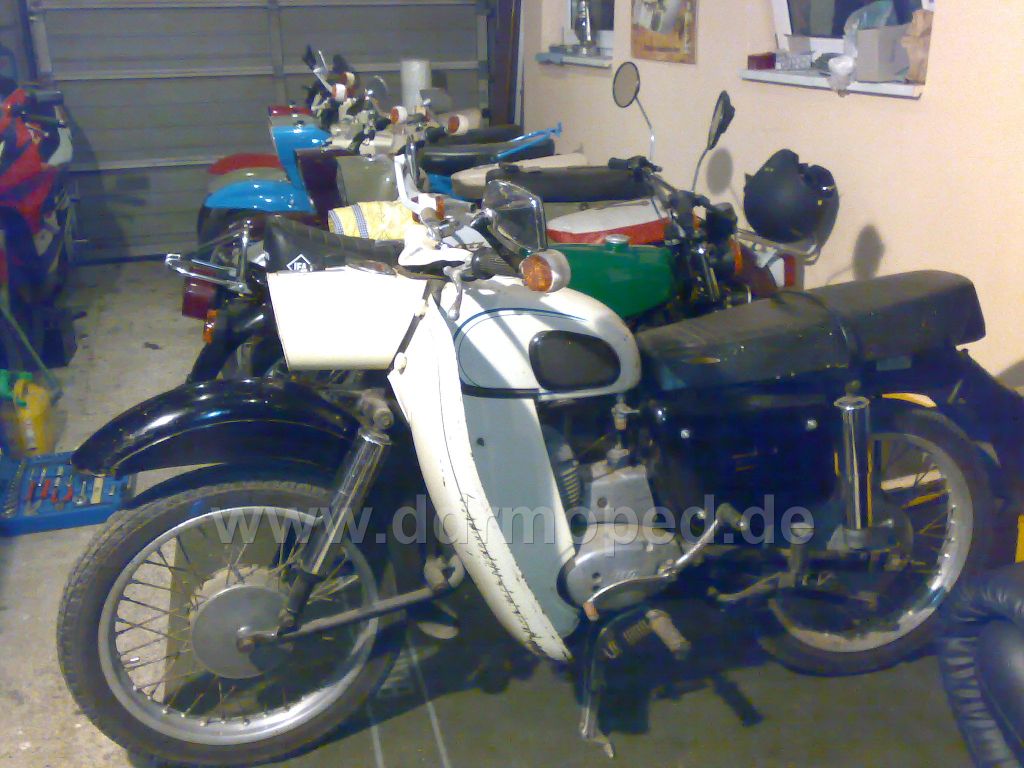

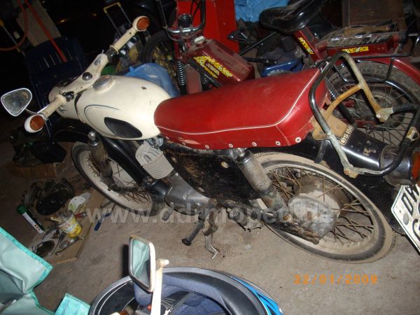

am Sonntag habe ich sie abgeholt eine ES 150 Bj. 64, leider mit einem E-Rahmen.
Bilder folgen:

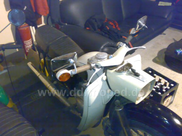

Hej Christian, Glueckwunsch zur ES....scheint ja eine gute Basis zu sein. Kannst du næheres zum rechten Spiegel sagen ??? (original, alt, neu..etc)

Ein bisschen verbastelt ist die ES leider. Der Ersatzrahmen ist von 73, der Wechsel steht auch in dem DDR Brief, den ich dazu bekam. Ich habe mich schon ein wenig mit der originalen Ausstattung beschäftigt. Anhand der Linierung kann man schon sehen, dass hier vieles geändert wurde.
@lambiman Danke für die Tipps, hat mir sehr weiter geholfen
@ Kai der rechte Spiegel hat einen zurechtgebogenen Arm von einem linken Spiegel, das muss irgendwie Praxis in der DDR gewesen sein, denn das habe ich schon des öfteren gesehen. Der Spiegel selbst ist wohl von einem LADA o.ä. Er unterscheidet sich auch von dem linken deutlich.
