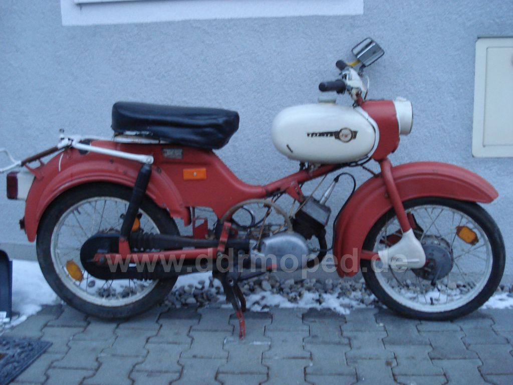

Hier mal mein kürzlich erworbener Spatz.

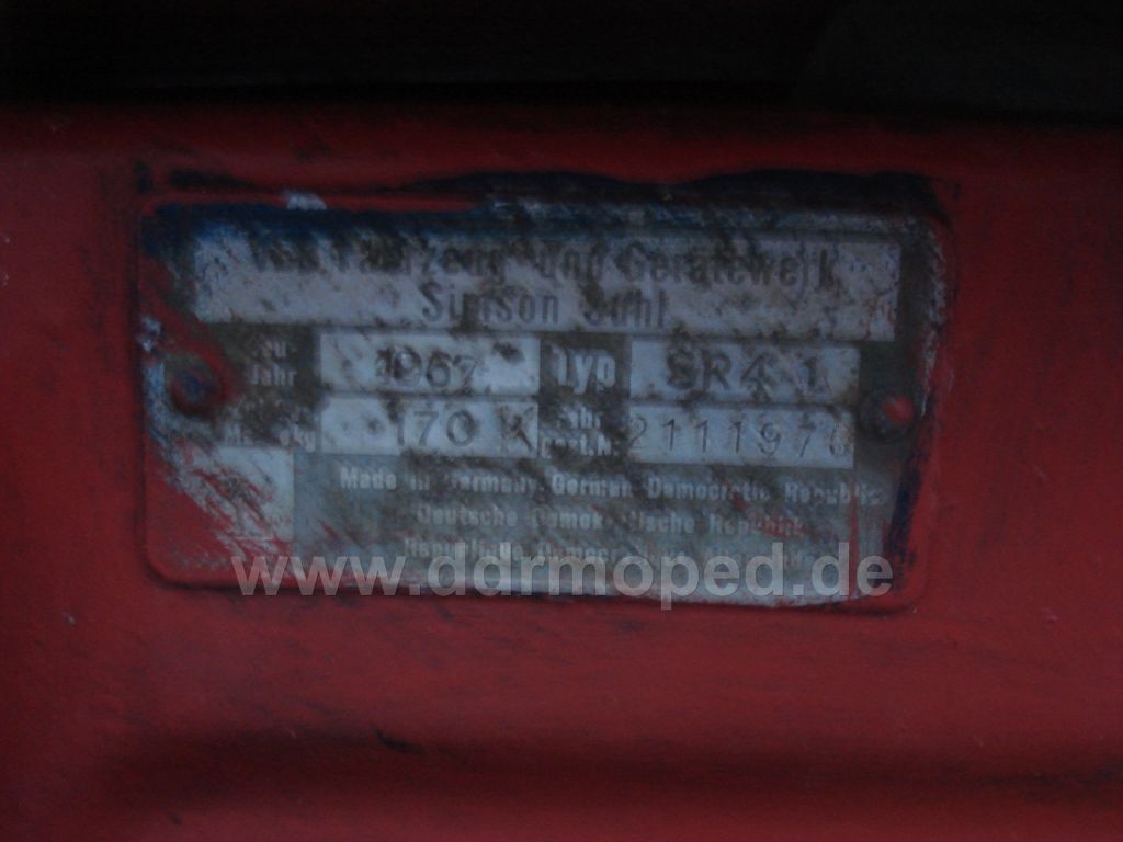

Hier noch ei kleines Bild.
Zerlege das ganze Teil und fange am bestem mit den Lack an. Beim auseinandernehmen wirst du gleich rausfinden, was noch taugt, oder was ersätzt, bzw. repariert werden muss.

Das scheint entweder ein SR 4-1 K mit nachträglich verbauten M52 KH-Motor zu sein, oder es ist einer der allerersten SR 4-1 SK . Letzteres erscheint mir plausibler, denn der Spatz SR 4-1 K (Soemtron-Motor mit Kickstarter) wurde ja nur bis Ende Dezember 1966 produziert . Andererseits kann es ja einer der letzten 1966er Rahmen sein, in dessen Typenschild aufgrund der Jahresplanerfüllung das Baujahr 1967 eingeschlagen wurde . Dafür spricht das eingeprägte "K" neben der 170 beim zulässigen Gesamtgewicht .
Wenn es ein "echter" SK-Spatz ist, ist es der, welcher kurzzeitig bis März 1968 mit dem Vergasertyp NKJ 134-1 und Gummi-Ansaugdämpfer bestückt war . Den Vergasertyp gibt's nur noch selten . Aber man hat eine Chance, diesen zu bekommen . Den Ansaugdämpfer aus Gummi kriegt man auch noch .

Bei Simson wurde das verarbeitet, was vorrätig war . Und das war pro Jahr durchaus unterschiedlich . Stell' doch mal bitte ein Foto von der linken Seite ins Forum . Auf den ersten Blick sieht es nicht nach einem "Neckermann" aus .
Wenn ja, müsste er ja links eine Klingel auf dem Lenker haben .

Ich glaube nicht das es ein Neckermann ist, da alles dran ist was an einem Neckermann nicht dran ist.

Nachdem ich nun nochmal hochgeblättert habe, und das Rücklicht sah, weiss ich, dass es ein DDR-Spatz, zumindest aber kein NEckermann ist .

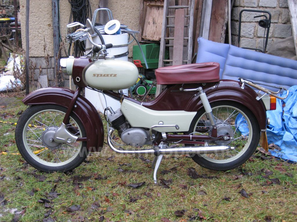

Hier mal mein 1976er SR 4-1 K : wink.gif

1976er ?
Stichwort :ERSATZRAHMEN !!! thumbsup.gif cool.gif

Warum hast du ihn dann auf alt aufgebaut? Oder hast du ihn so bekommen?

Er wurde angeblich 1977 nach einem Unfall neu aufgebaut . Das Erstbaujahr ist mir unbekannt . Deshalb entschied ich mich, ihn aus reiner Vermutung, ihn wie einen 1965er herzurichten . wink.gif

achso smile.gif Dachte du hast vom bloßen Rahmen an angefangen aufzubauen wink.gif
