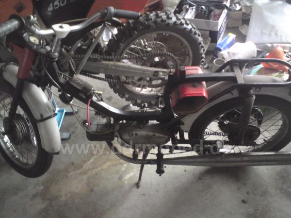

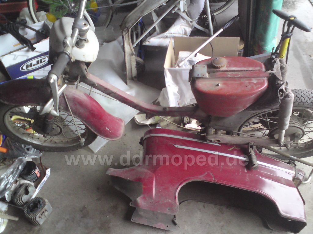

hier hier die bilder,
komm im moment nicht weiter weil der benzinhahn undicht is -.-

Sind die Schutzbleche weiß mit Linierung oder grau. Und Tank und "Brotbüchse" sind nach dem Bild auch in dem Feuerwehrrot wie meine mal war.
Welches Baujahr hat die gute.

hi baujhar ist 76

braucht jmd teile von der typ 20?
habe angefangen sie zu zerlegen
