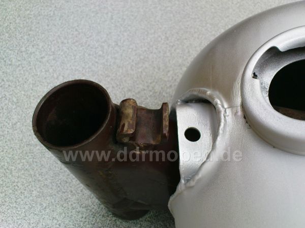

Ich habe ja vor geraumer Zeit von Sax einen Rahmen ertauscht und auch schon weitere gebrauchte Teile besorgt,
Gestern nun den Rahmen und meinen Tank mal zur Probe "zusammengeführt" und mußte feststellen ,da gibt es noch Sachen die ich nachlesen muß !!!
Nun habe ich auch festgestellt,das es 2verschiedene Tankvarianten gibt und ich leider den falschen besitze.
Hier also meine BITTE :hat jemand einen Tank zum Tausch bzw. kann mir bitte jemand mal eine Großaufnahme von der vorderen Tankaufnahme des richtigen Tank's machen?
Grüße aus der Lausitz vom OLD

Bei deinem Rahmen musst du dir noch eine Gummieunterlage schneiden, geht ganz einfach. Also dort wo der Tank dann drauf kommt.
So sieht ein Tank aus der bei dir passen würde.
Markus
ich kann dir meinen aber leider nicht geben, da ich den noch mal für meinen neuen benötige. _console.gif
Die Hinterradschwinge war glaube ich so drin, wenn das nicht jemand noch mal nachgeschweißt hat, dann kannst du sicher sein das das so seine Richtigkeit hat.

Danke erstmal Marcus ,ja ich hoffe einen anderen zu bekommen um meinen nicht zu ändern müssen,
Andreas

Deinen Tank brauchst du nicht bearbeiten, denn die alten Tanks sind schwieriger zu bekommen als die neuere Ausführung. Wäre doch schade, wenn du den Tank verbastelst.
Und kannst mir sagen, wo du die rote Kappe gekauft hast? Die schaut wirklich gut aus.
So wie du dein SR1 Projekt angefangen hast, hatte ich auch mal angefangen und hatte dann über zwei Jahre gebraucht bis ich alle Originalteile zusammen hatte. Vielleicht geht's bei dir schneller, aber Plan auf jeden Fall viel Zeit und Geduld ein.
Gruß Jörg
