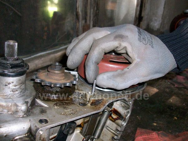

Das ist der Stift.
PS: In der Bucht kannst du eins kaufen,aber der ist nicht original ph34r.gif
MfG Matze
Pic:

Vielen Dank fuer das Foto.Aber das Loch fuer den Stift ist leer.Wie kann ich mir dann helfen.Na ja die Oelletscheibe kann ich kaufen,aber das Problem ist,dass ich in Bulgarien wohne und das wird fuer mich sehr teuer sein.So eine Scheibe kann ich mir auch selbst fertigen,wenn ich weiss,wie dick das Blech ist.
