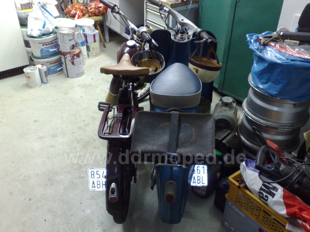

Ich habe zwar nur auf die schnelle heute ein paar Fotos mit dem Handy gemacht,
doch möchte ich euch diese nicht vorenthalten.
Das KR50 habe ich mir schon letztes Jahr gekauft.

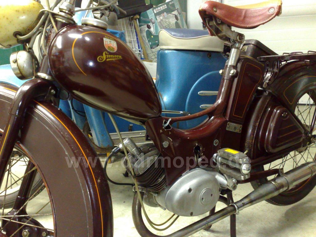

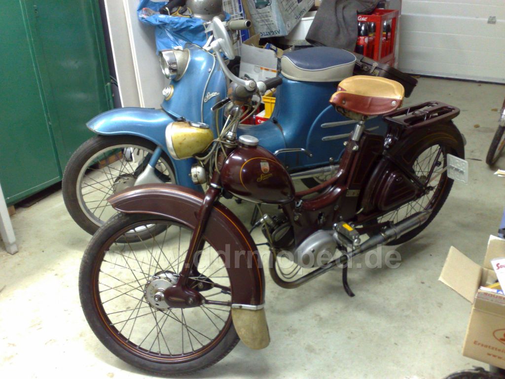

Beide Fahrzeuge sind im originalen Lackkleid.
Man sieht ihnen zwar ansatzweise ihr Alter an, aber das darf- bzw. soll man meiner Meinung nach sogar.
Das KR50 hat einen neuen Sitz spendiert bekommen. Dieser ist sehr komfortabel!
Wem etwas unoriginales auffällt, darf es gern sagen. Ich würde solche Teile gern ersetzen.

Auf jeden Fall die Pedalen.

Und der Kerzenstecker.

Wat issn mit den Pedalen? Die habe ich an meinem 61er auch dran?

Erst mal hallo an Benni. Da hast du zwei sehr schöne originale Fahrzeuge! thumbsup.gif Echte Sahneschnitten. biggrin.gif
Nun zu deiner Frage Robbe:
Die Pedalen sind zwar original Simson aber schon die neuere Ausführung mit den Plastereflektoren. An den Esser von Benni gehören aber noch Pedalen mit Glasreflektoren dran. smile.gif

Auf die schnelle nochmal:
- Wechselstromhupe durch Gleichstromhupe ersetzen + Batteriebehälter
- Tüllen der Kabelsdurchführung vom Scheinwerferhalter fehlen
- Tachoantrieb + Tachowelle
- Kerzenstecker
- Pedale
Bei einem SR2 aus dem Jahr 1959?

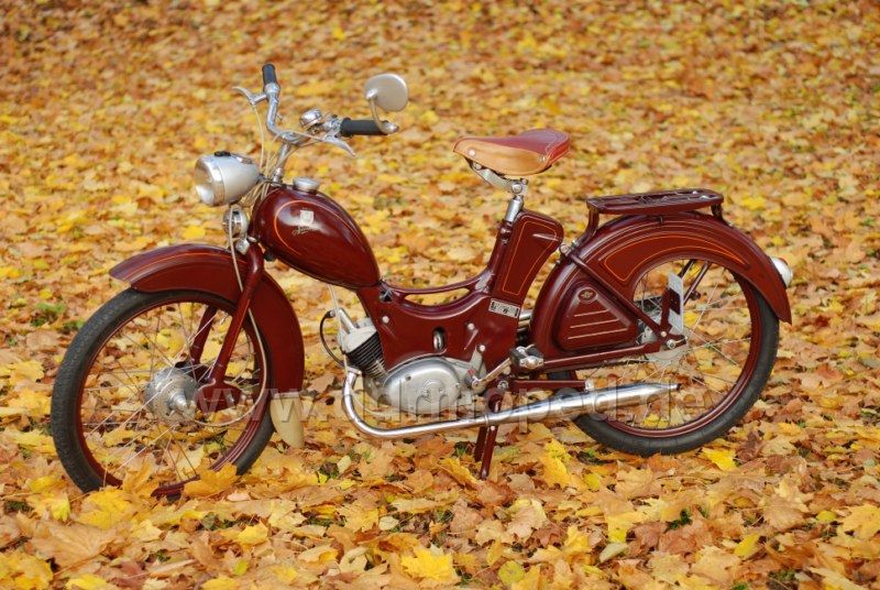

Hallo Benni,
herzlich Willkommen. Ein schöner 59er. thumbsup.gif Zum Vergleich hier mein 59er im (fast) Originalzustand, außer Kerzenstecker. wink.gif
