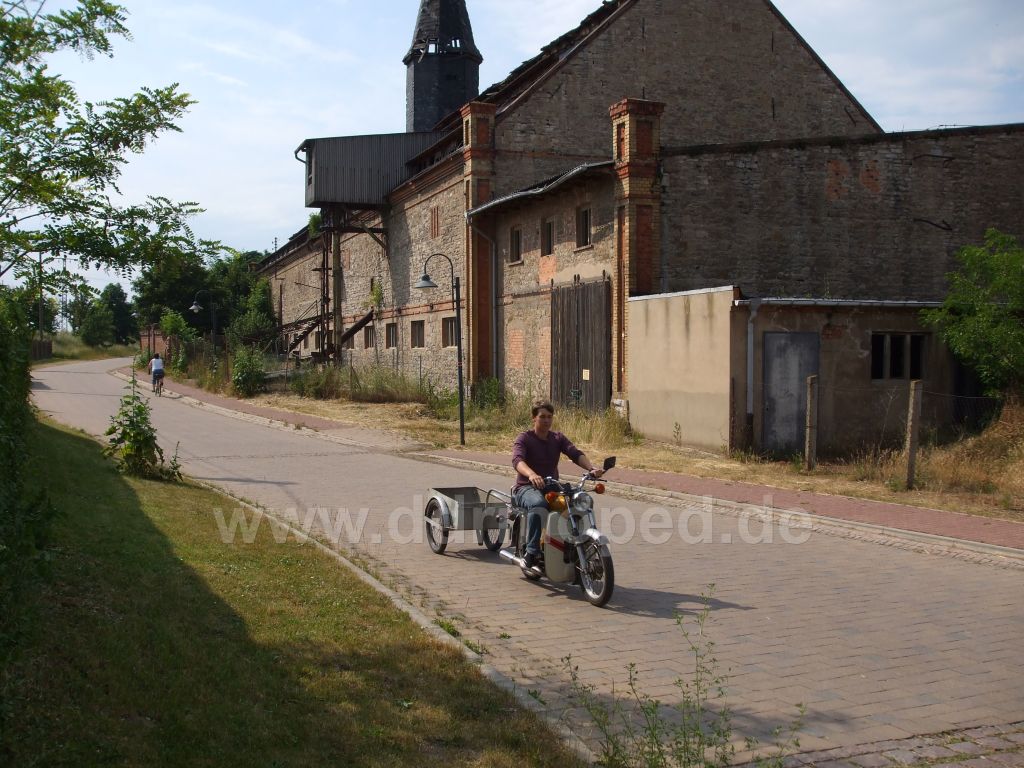

Janto15
Geschrieben am: 15.03.2010, 19:00
Beiträge: 297
Mitgliedsnummer.: 2826
Mitglied seit: 07.11.2009
Bvbfanatikerin
Geschrieben am: 15.03.2010, 19:04
Beiträge: 530
Mitgliedsnummer.: 2369
Mitglied seit: 19.06.2009
wenn du schon so auf Sicherheit pochst WO IST DENN DANN DEIN HELM????? tongue.gif biggrin.gif tongue.gif
