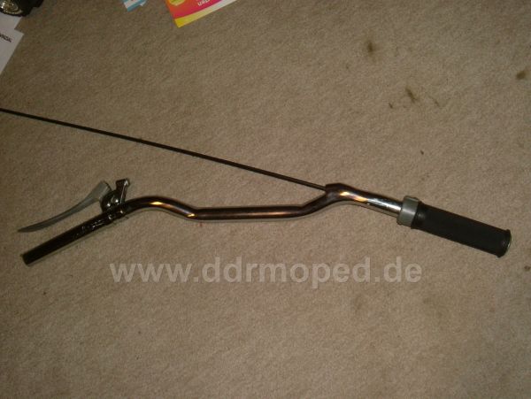

Hallo, mensch Leute ich versuch schon seit langen bei meiner RT /2 einen orginalen Lenker mit Gasgriff zu verbauen aber irgendwie bekomm ich das nicht hin. sad.gif
Das Problem ist der Gasgriff, der sehr schwergänig ist. Die Vergaserfeder schaft es nicht ihn wieder zurückzuholen. Die Stellschraube am Griff ist aber weit geöffnet. Irgendwie past das alles nicht mad.gif
Griffgummis und Lenker sind Nachbau. Glaub aber nicht das es daran liegt.
Mir kommt die Frage fast zu simpel vor aber ich bastel hier schon seit einer ewigkeit rum. Vielleicht hat ja jemand ein Tip für mich.

Hallo Benno, vielleicht klemmt ja der Griffgummi am Lenkerpilz? Oder das Schiffchen klemmt im Führungsschlitz. Vor allem schön fetten. Gruß Toralf

Bedingt durch die Konstruktion des Gasgriffs geht der ohnehin nicht so flott in die Nullstellung zurück. Vielleicht ist auch die Feder des Vergaserschiebers etwas matt und sollte erneuert werden?!

habe das gleiche Problem und tippe auch auf eine etwas schwache Feder im Vergaser (hat jemand 'nen Tipp wo man dafür eine Ersatzfeder her bekommt ???).
Einen Vorteil hat die Sache aber. Man kann die rechte Hand vom Gas nehmen (z.B. zum Nasebohren, oder für Handzeichen beim Rechts-Abbiegen) ohne daß die Kiste langsamer wird biggrin.gif

Also ich hatte da schon mehrere Kollegen wo die Griffgummi eine etwas zu breite Wulst im Vergleich mit dem Orginal hatten. Das habe ich dann durch geschicktes wegschleifen des Gummis gelöst, Und der Klemmeffekt des Gasgriffes beim Abbiegen kann man mit der kleinen Stellschraube wieder akkurat einstellen.
