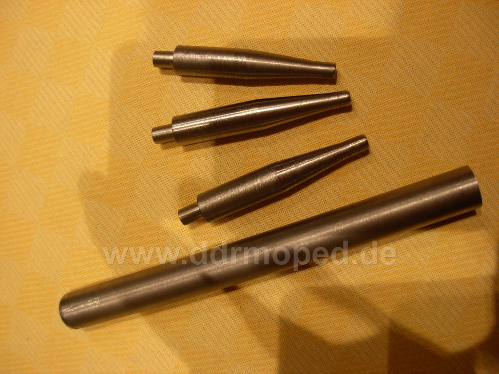

Peterle

@Peterle: Schöne Drehteile, aber MVP ist mir zu weit... laugh.gif ...und, es gibt ja Alternativen.
