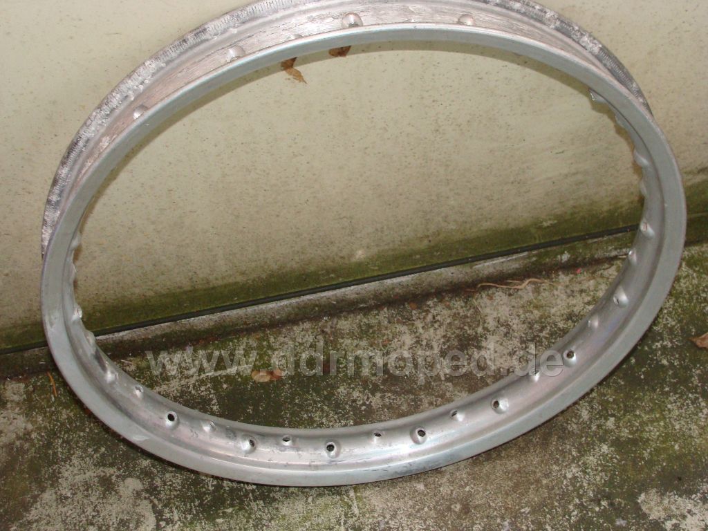

JAA die Bvbfanatikerin hat mal wieder ein Problem... wer weiß Rat??
Da ja heute so 1A super-duper-spitzen-Wetter war konnte man auch mal wieder was tun...
Nur habe ich jetzt folgendes Problem:

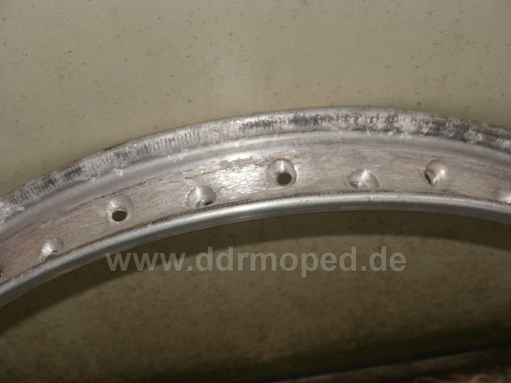

Nachdem die Felgen "entschlaucht" und entspeicht sind ist nun folgendes aufgetreten:
1) sind ziemliche Riefen in den Felgen drin
2) nachdem wir es polierne wollen ist das Alu nun "POTTSCHWATT"!!!(also schwarz)
ich häng euch mal ein paar Bilder an...

Das sieht einfach nur verschmiert aus, ich denke mal Du hast das falsche Werkzeug dafür.
Die besten Ergebnisse erziele ich immer mit einer Perlon (Plaste) Bürste für die Bohrmaschine, gibts für ca. 6,-€ im Baumarkt.

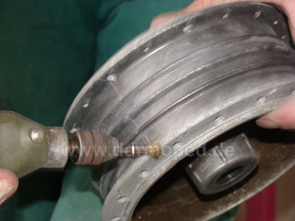

ich habe eine kleine Drahtbürste genommen und es hat ziemlich gestaubt...
Polieren haben wir versucht das geht nicht...Außerdem hat die Felge eine Delle und die Bremsnabe ist ANgerissen....
Leider KEIN Bild von....

Mit einer Messingdrahtbürste wird Alu immer etwas dunkel, wahrscheinlich schmiert das. Die Seite der Felge, die du fotografiert hast, ist doch die, auf der der Schlauch und der Reifen sitzt. Da wird doch nix poliert...
Oder hab ich da was falsch verstanden.
Da die Seite nicht sichtbar ist, hat sich der Hersteller dort auch keine Mühe gegeben...
Eine gerissene Bremstrommel ist Schrott. Allerdings ist der Strich, der über die fotografierte Trommel quer rüber geht, ein gießtechnisch bedingter Grat.
Aber sicher meinst Du den nicht mit Riss.

Das will ich ja auch nicht polieren... ich häng mal ein anderes Foto an...

Geschrieben am: 18.03.2010, 23:53
Beiträge: 5626
Als Hausfrau kennst du dich doch bestimmt mit Topfreinigern aus. wink.gif Da gibt es solche Metallschwämme, die auch Seife enthalten. (akopads z. B.). Anfeuchten und die Felge damit erst mal vorpolieren. Elsterglanz o. Ä. hinterher und es sollte glänzen.
Thorsten
Stewaan
Geschrieben am: 19.03.2010, 21:23
Beiträge: 89
Mitgliedsnummer.: 2795
Mitglied seit: 27.10.2009
Filzaufsatz für die Bohrmaschine und Polierpaste...und schon glänzt es. So hab ichs gemacht.
Geschrieben am: 20.03.2010, 13:07
Beiträge: 15648
Also Felgen polieren ist doch nicht so schwer, nur bedarf es halt ein wenig Arbeit. wink.gif
Als erstes reinige ich immer den Felgenring mit Verdünnung, um Ölrückstände und groben Dreck zu entfernen.
Danach arbeite ich mit verschiedenen Stärken von Stahlwolle. Die gibts billig in jedem Baumarkt. Damit kann man den Felgenring sehr gut reinigen ohne die Oberfläche zu sehr aufzurauhen und Material abzutragen.
Wenn dann alles schön blank ist, besorgst du dir ein Polierset aus dem Baumarkt. (blaue und braune Polierpaste) ist da drin und einen Polieraufsatz mit Filz für die Bohrmaschine.
Erst mit der einen Polierpaste (glaub die braune) vorpolieren und dann mit der anderen Polierpaste (blau) im zweiten Arbeitsgang auf Glanz polieren und schon glänzt der Felgenring wieder sehr schön.
Hoff ich konnte mit der Anleitung etwas weiterhelfen.
