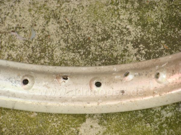

blink.gif Also Felgenpolieren ist doch echt noch einfach, man brauch nur etwas geduld! Siehe hier, ich bereite immer Felgen für Kumpels etc. auf...
MfG Hannes aus Meck-Pomm
Geschrieben am: 21.03.2010, 11:55
Schaut ganz gut aus Peterle. In der Felge am Foto ist aber ne neue Radnabe eingebaut. wink.gif
Jörg

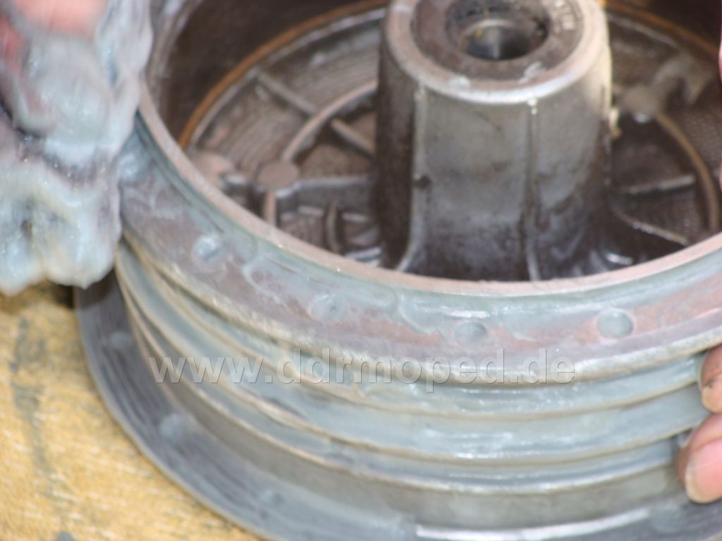

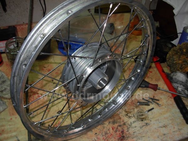

So Leute dem dicken "Hoch" sei Dank konnte man heute mal wieder was machen....
Ich hab mal euren Rat befolgt und mal Akopads ausporbiert...
Seht selbst....:
Schwalben MUSS man erhalten Sie sind ein Stück unvergessene Geschichte!!!!
ESSI ABZUGEBEN BEI ERNSTHAFTEM INTERESSE BITTE MELDEN!!!
Manuela
PME-MailICQMSN
Bvbfanatikerin
Geschrieben am: 23.03.2010, 21:21
Beiträge: 530
Mitgliedsnummer.: 2369
Mitglied seit: 19.06.2009
vorher:

nachher:

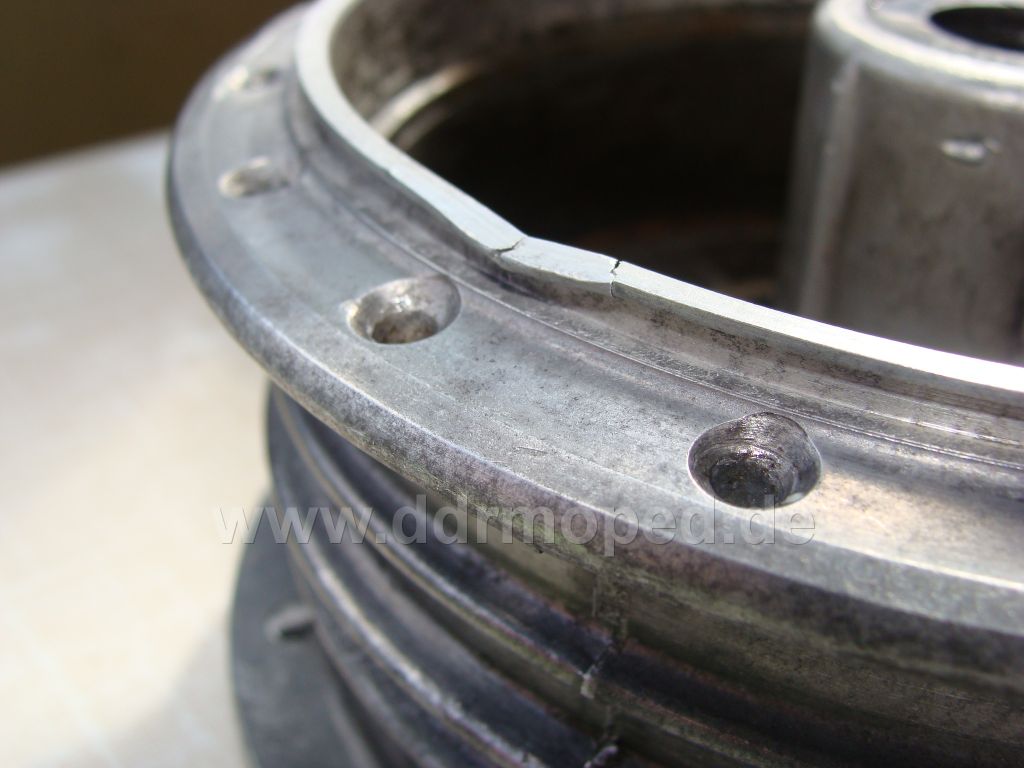

Aber ich habe dabei was festgestellt:
Guckt euch mal die Macke an ist das gefährlich oder nicht?

Ob gefährlich oder nicht kann man so nicht sagen, dazu müßte man sich die Trommel näher anschauen. Ich persönlich hätte sie nicht mehr verbaut.
Nochmal zu deiner Felge. Du schreibst, sie hat eine Delle. Wie stark ist die Delle? Hast du die Felge mal auf die Richtplatte gelegt? Ich frage nur deshalb, denn wenn die Delle zu groß ist, bekommst du sie beim Zentrieren nicht raus gezogen und somit ist die Felge eigentlich nicht zu gebrauchen.
Gruß Hille
