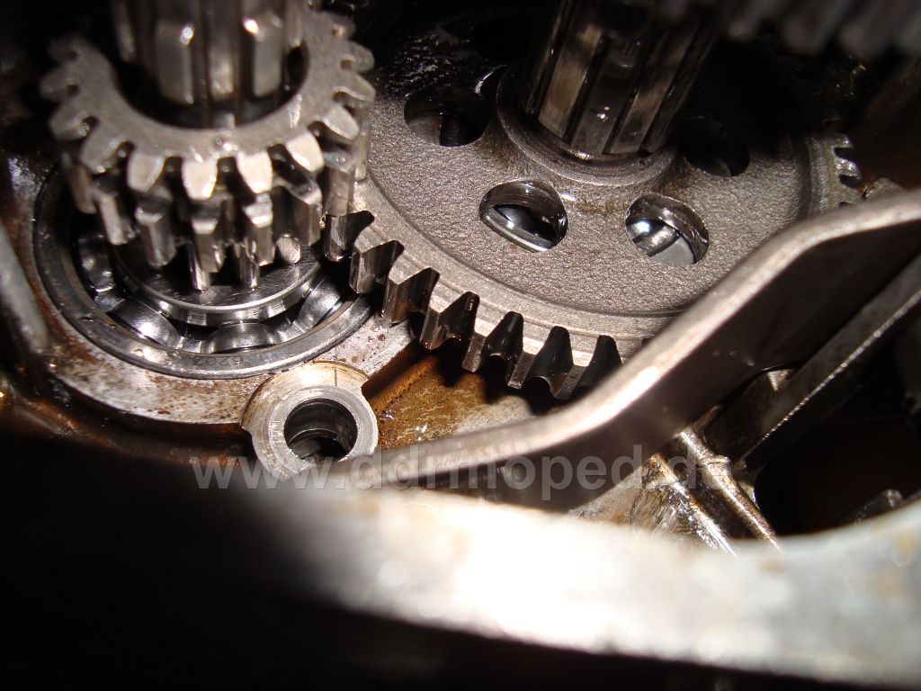

so habs auseinander.
hier mal bild. jez sollte es stimmer, odr?

Nö, so ist falschrum. Glatte Seite zum 2. Gang hin, damit dessen Zapfen in die Löcher reichen.

naggut. dann war das rad also vorher doch richtig drin. jez geht auch alles... habe nur mal so die linke hälfte ohne lager draufgetan und mal probiert.

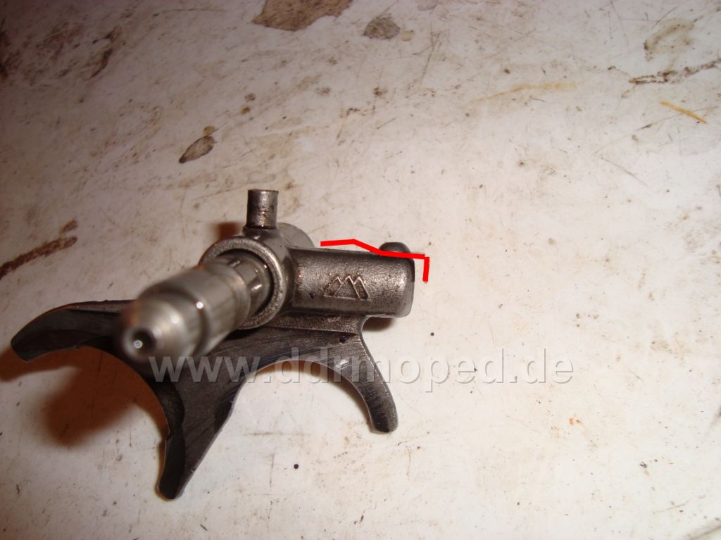

das leerlaufprobelm hab ich gelöst. die messingfeder ist abgebrochen. federmessing habe ich da. bräuchte aber mal ein bild wo ich drauf erkennen kam wie lang es sein muss.

hab hier mal ein bild von der schaltgabel und dem kontakt. kann bitte jemand ein bild von einem intaktem kontakt posten?

Das Bild in der Teileliste ist sehr schlecht ... aber nach 90-Grad-Winkel sieht mir das dort nicht aus.

also die kontaktfeder ist ja am niet gebrochen. hab mal mit rot eingezeichnet wie die feder in etwa im profil aussehen müsste, damit die kontaktwelle die feder berühren kann und somit kontakt zur masse hergestellt werden kann.
