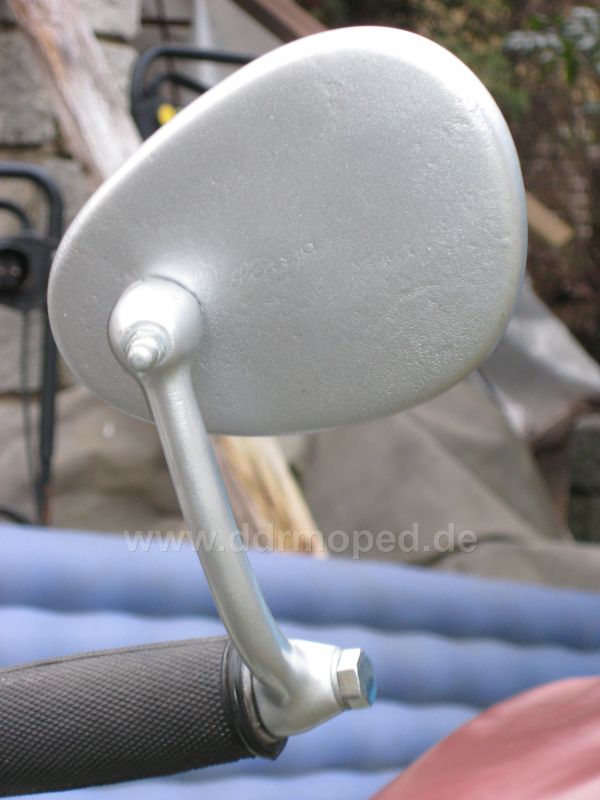

Hier von der Rückseite:
llspatzneu
Geschrieben am: 22.03.2010, 21:40
Beiträge: 827
Mitgliedsnummer.: 3184
Mitglied seit: 10.03.2010
Gibt es denn da auch verschiedene größen von den Spiegeln?
MfG Ronny
Geschrieben am: 22.03.2010, 21:41
Das ist noch der originale Lack . tongue.gif Der war noch nie verbaut .
Wenn er silber lackiert wird, machst du nix verkehrt .klarlacküberzug nicht vergessen . wink.gif

QUOTE (llspatzneu @ 22.03.2010, 21:40)

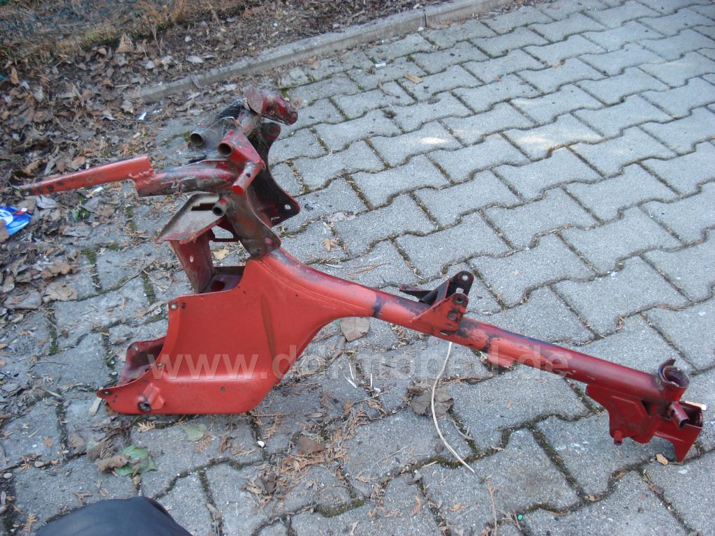

Mal ein Bild davon:

Was ist denn mit der Auspuffhalterung passiert? ohmy.gif War die mal gebrochen oder hat die jemand an den Krümmer angepasst? Da ist wohl etwas Schweissarbeit erforderlich.
Gruß Rene.

QUOTE (llspatzneu @ 24.03.2010, 12:55)
ich bedanke mich für die Hilfe, hab`s abbekommen.
Super, Danke
MfG Ronny
Deine Auspuffhalterung gibt mir jetzt doch ein paar Rätsel auf . _uhm.gif hmm.gif

Ich denke mal die hat jemand an den Krümmer angepasst. Auf der ersten Seite sieht es so aus als wenn ein Vogelseriekrümmer verbaut ist. Der Spatzkrümmer ist etwas stärker gebogen.
Geschrieben am: 24.03.2010, 20:06
QUOTE (Rene @ 24.03.2010, 20:01)
