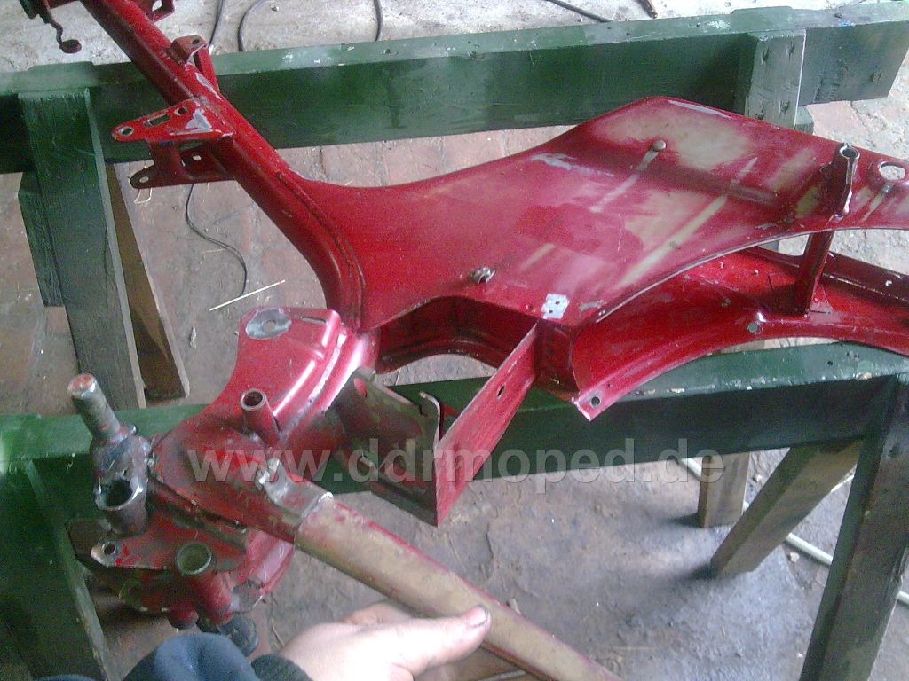

Gemeint ist der u-förmige Ausleger, der auf der linken Rahmenseite nach hinten zeigt . am Ende ist 'ne 6,5 mm-Bohrung, wo die Sechskantschraube M6X14 für die hintere Schalldämpferschelle durchgeht .
Edit: Hier noch ein Foto zur Veranschaulichung : Es ist der untere Ausleger unter dem Schwingenarm . Deiner ist nach unten versetzt worden, um eine andere Auspuffanlage oder Krümmer (eventuell vom Star) zu montieren .

Und was ist daran jetzt nicht richtig?
Ich hab mir mal andere Spatz`n an geschaut, mir fällt nur auf das diese Strebe,ich nenne es malso, ein wenig paralleler zur Schwinge ist.
MfG Ronny

Richtig sie ist parallel und aus einem Stück deine wurde versetzt wieder zusammen geschweisst.
Geschrieben am: 24.03.2010, 21:52
Normalerweise ist der Ausleger ja gleich hinter dem Widerlager für den Fussbremsbowdenzug . hmm.gif

Und wie bekomme ich das am besten in ordnung?
Das ist ja echt blöd, kann ich aber doch auch so lassen oder?
Ist ja eigentlich nicht`s so schlimmes.
MfG Ronny
Geschrieben am: 24.03.2010, 21:56
Wenn da wieder ein originaler Auspuff samt Krümmer rankommen soll -wovon ich ja voll ausgehe- dann würdest du ein paar Problemchen bekommen . wink.gif

Ja dann kannst du das ganze nur an der Schweissnaht trennen und wieder, in einer Linie, zusammenschweissen.

Aber ich kann doch garnicht Schweißen,so ein misst aber auch.

Wie gesagt das wird nur interessant für dich wenn du dir einen orginalen Krümmer besorgst was ich dir aber schon raten würde. Du musst es ja nicht selber machen, du kennst doch bestimmt jemanden der es machen könnte andernfalls gibt es doch bestimmt ne metallverarbeitende Firma bei dir in der Nähe.

Ja ich kenn da schon jemanden, ich werd den morgen mal fragen.
Und die Strebe muss nur etwas gerader sein?
MfG Ronny

An der grünen Linie trennen und dann so zusammenbraten das es mit dem rotem Strich eine Linie ergibt am besten von hinten noch etwas gegensetzen um das ganze etwas stabiler zu machen.

Ach so kommt das hin, ja ich sag mal vielen dank für die schöne Zeichnung,TOP.
Ich werd mich morgen mal darum kümmern und vieleicht kann ich ja morgen noch schöne Nachichten verbreiten.

Hier eventuell noch ein Foto aus einer anderen Perspektive.

thumbsup.gif Kein Problem. Gut verschleifen, glattspachteln und dann sieht man die Schönheitskorektur nur noch ein wenig von innen.

Was manche Spatzen in ihrem langen Leben so Leiden müssen. Brutal!
