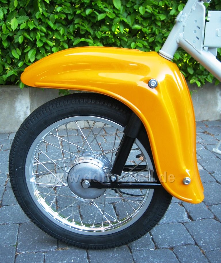

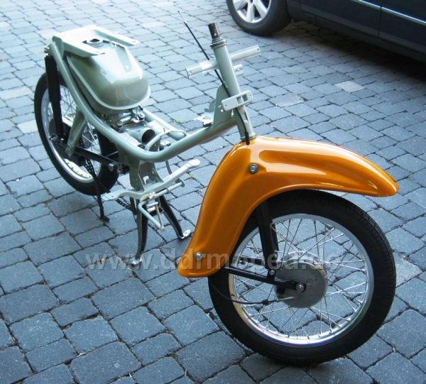

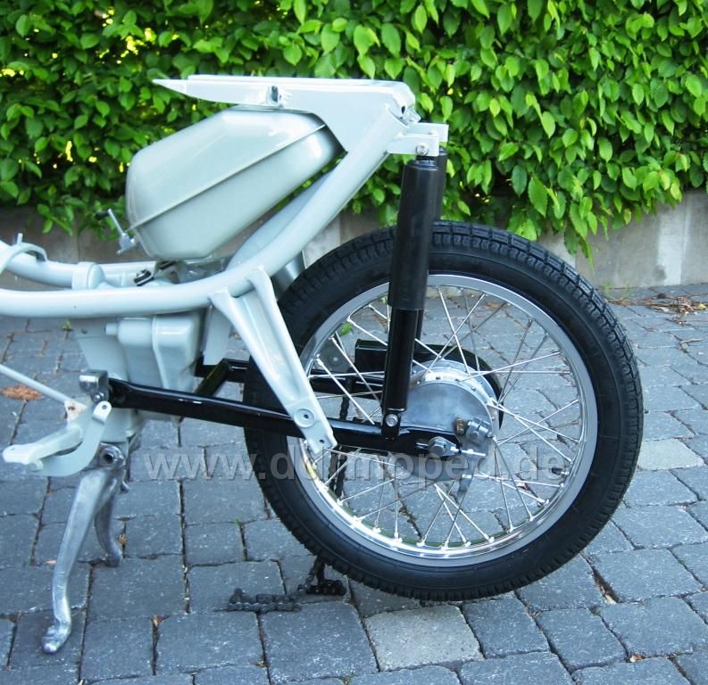

Danke Raphael, so gings auch wirklich leicht!

Das krieg ich schon noch irgendwie hin, aber danke fürs Angebot. Sag mal, im Erhard-Werner Buch habe ich gesehen, dass an das Bremspedal noch ein Gummi vorne dran gehört, damit es nicht ungepuffert unter das Trittbrett drückt. An meiner anderen Schwalbe habe ich das nicht. Kennt ihr die, oder wisst, wo ich so eins herbekomme?
lambiman
Geschrieben am: 06.05.2010, 20:58
Beiträge: 3304
Mitgliedsnummer.: 567
Mitglied seit: 18.04.2007
ja da gehört ein gummipömpel drunter bzw dran kannst du ersatzweise einen vom Kettenkasten nehmen wenns die nicht neu gibt.

Bei der /2 gehört da ne Gummischeibe hin. Kennt die jemand oder weiß, ob es die noch zu kaufen gibt?
Hat sich erledigt. Habs gefunden: http://www.akf-shop.de/shop/product_info.p...l-von-Nabe.html
lambiman
Geschrieben am: 06.05.2010, 21:51
Beiträge: 3304
Na klar ersatzweise das was du rausgesucht hast gehört zwischen den Bremshebel auf den Nocken geschoben hinten an der Bremsankerplatte.
Mach das Bild mal groß und schau auf das Bremspedal da siehst du den Gummipinökel nach dem du gefragt hast.
Edit:bei der /2 ist ja der Bremshebel anders muss ich mal bei meinem Hebel schauen wie das konstruiert ist

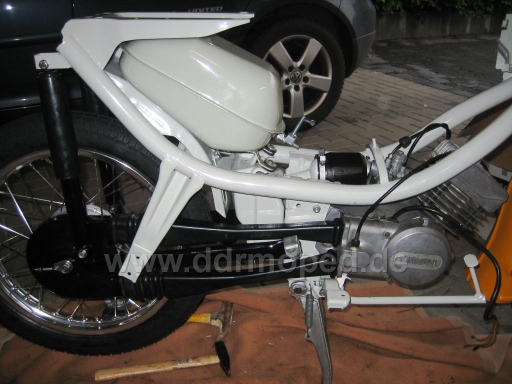

So, nun ist der Motor drin, Kette druff...
