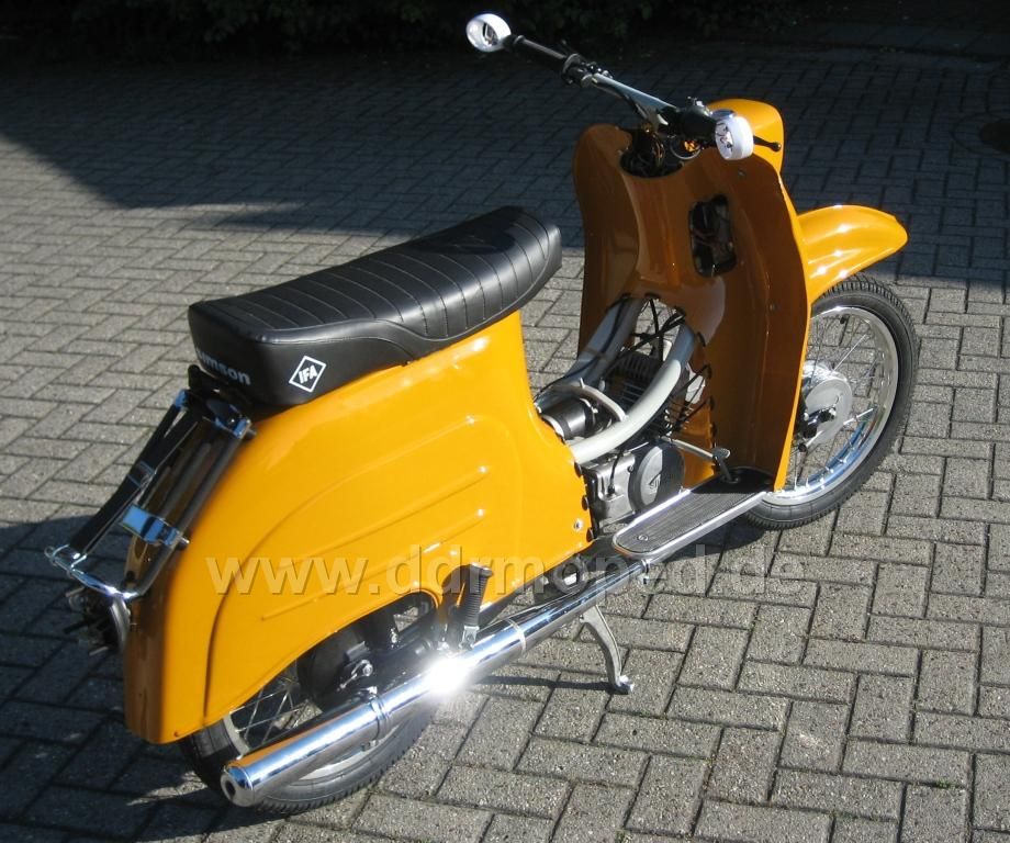

So, neuer Zwischenstand. Elektronik spinnt immer noch ein wenig. Aber ich wollte unbedingt heute einmal fahren. Also ist dies der aktuelle Zwischenstand:

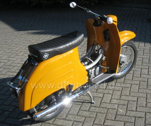

ramirez93
Geschrieben am: 04.06.2010, 18:02
Beiträge: 744
Mitgliedsnummer.: 1934
Mitglied seit: 25.02.2009
noch eins

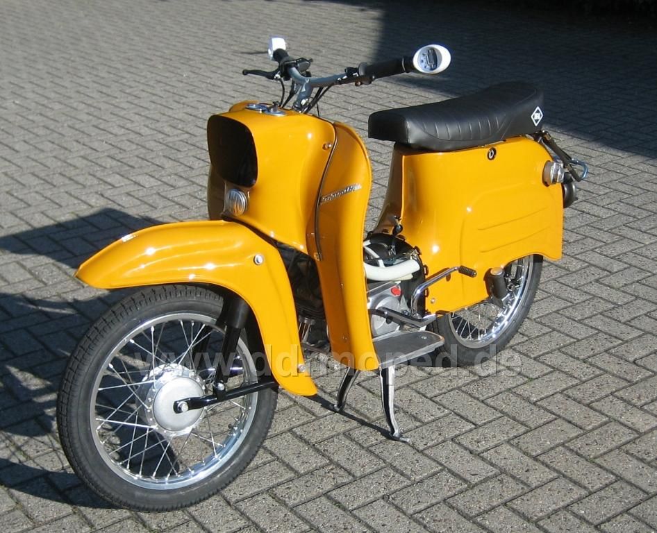

ramirez93
Geschrieben am: 04.06.2010, 18:03
Beiträge: 744
und eins noch
