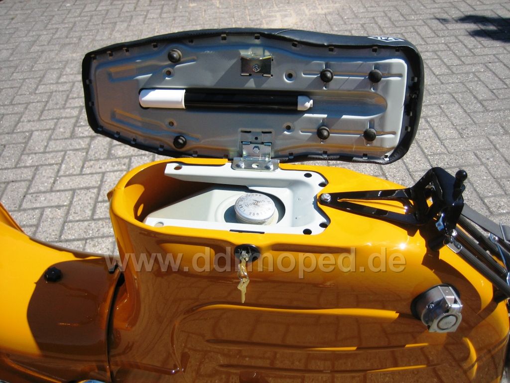

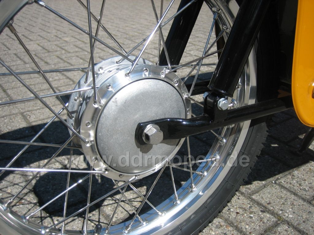

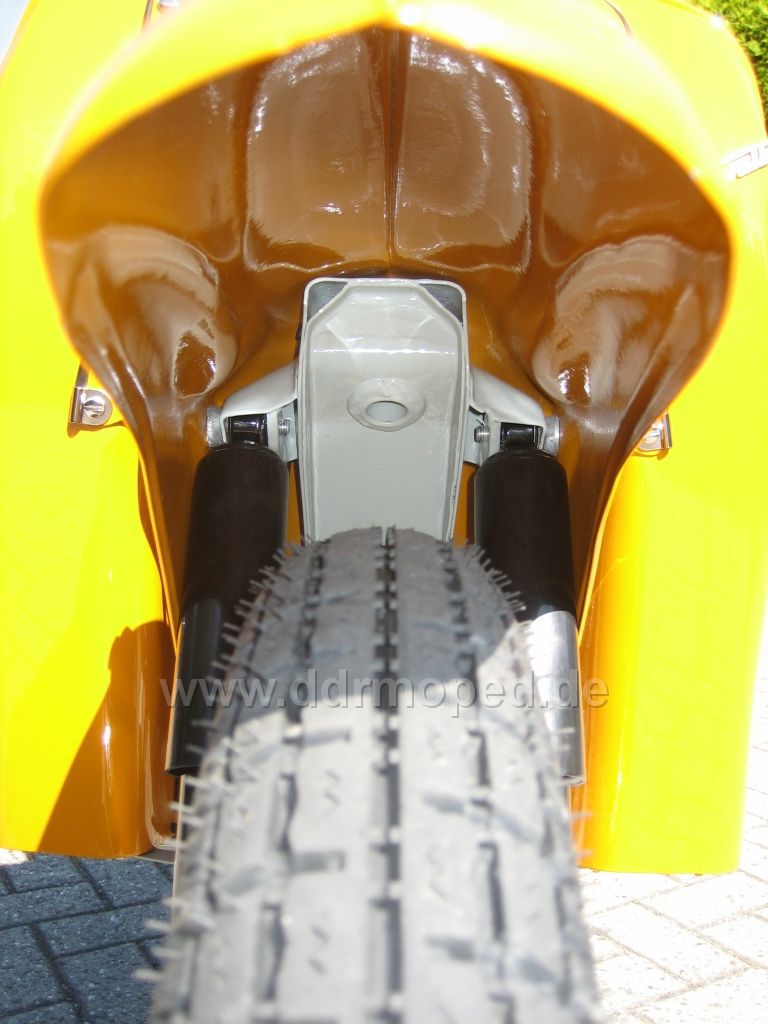

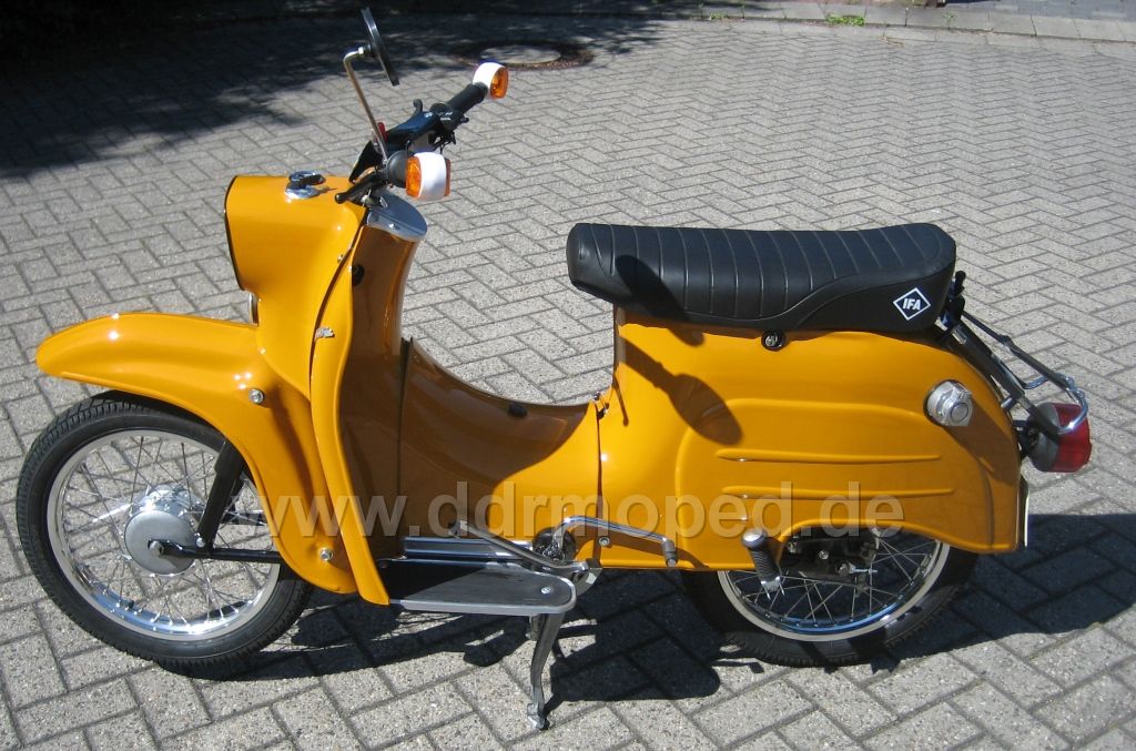

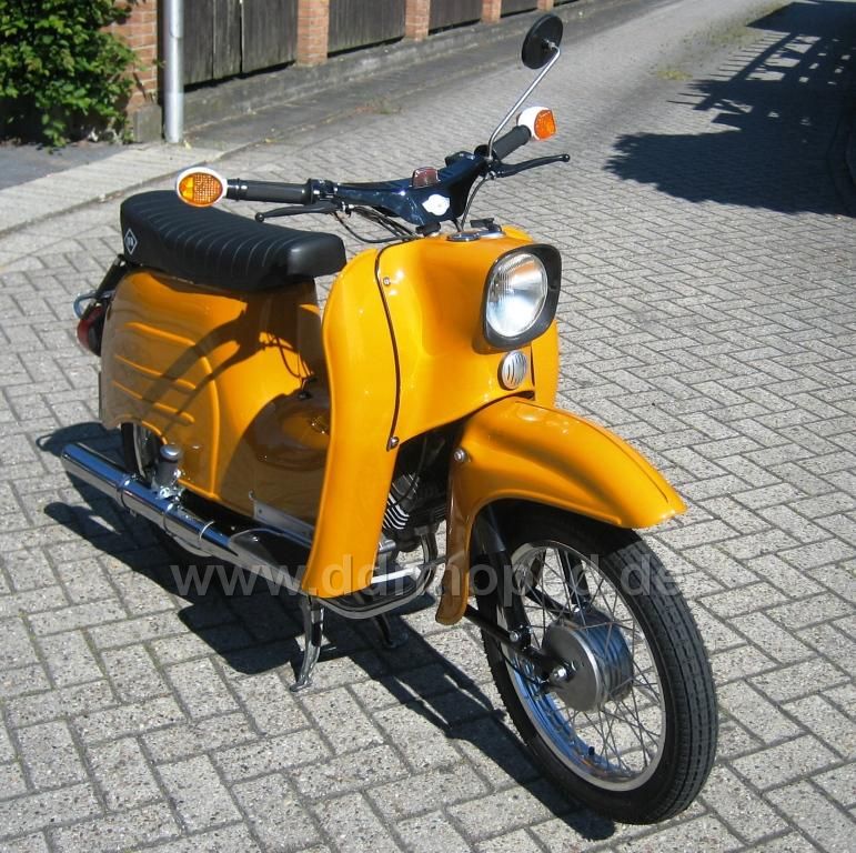

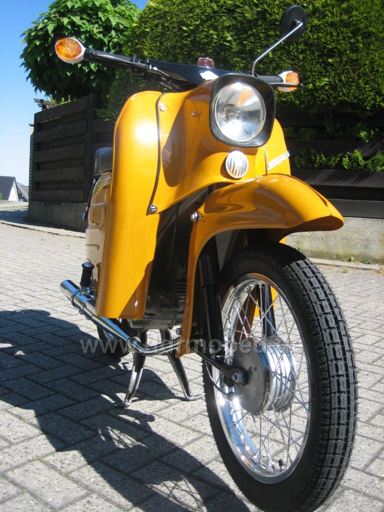

So, nun auch die versprochenen Bilder. Und wehe, es meckert einer über den Benzinhahn... ja, ich weiß es!!!

P.S.: Ein schönes Gerät , aber den Sitzbankbezug würde ich gegen einen glatten tauschen . Habe ich bei meiner kürzlich auch getan , sieht einfach originaler aus .
