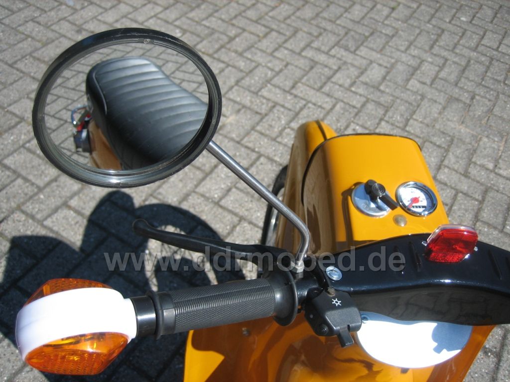

So, genug der Fotos. Ich hoffe, euch gefällt sie ähnlich gut wie mir. Ich bin nämlich begeistert. Bin gespannt, welches Projekt im nächsten Winter folgt...

Der Sitzbankbezug war vom Vorbesitzer drauf und ich find ihn echt schön. Habe aber auch noch einen Originalen hier. Ich glaube, ich lasse es erstmal so... Danke trotzdem wink.gif

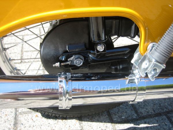

Hallo und Gratulation zum gelungenen Aufbau deiner Schwalbe!
kleine Anmerkung meinerseits wink.gif; ist es Absicht gewesen die S5x Auspuffschelle zu nehmen?

Der Panzer scheint unter der Sitzbank nicht auf dem Rahmen aufzuliegen, die Schatten im Foto verraten ein paar Millimeter Luft. Das muss sitzen, sonst scheppert's, und die Anhängerkupplung sitzt so auch nicht wirklich fest.
Bei der KR51/2 müssen zwei Dichtringe an den Krümmer, einer vor und einer hinter dem Bördelrand.

gutes Auge. Es sitzt aber alles bombenfest. Ist ja inzwischen die zweite, die ich aufgebaut habe. Da ist ne Gummiunterlegscheibe drunter. Ist ein kleine Trick, um dem Problem mit dem Benzinhahn aus dem Weg zu gehen. Natürlich ist somit auch die Anhängerkupllung absolut sicher!
Also nicht nur schön!
