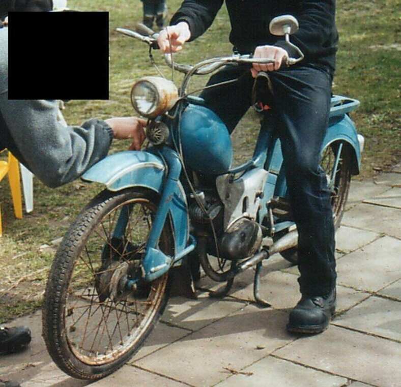

zufällig ist doch schon ein bild entstanden.

Tankdeckel, Spiegel und die Schraube zum festmachen der Vergaser sehen nicht original aus, wobei der Tankdeckel "bloß" mitlackiert wurde, sonst super die Hütte

jo,tankdeckel ist überpinselt.
meinst du mit "vergaserschraube" den schwarzen knubbel am verkleidungsalu?
der war wohl *damals* gerade zur hand.
spiegel??? gibts hier irgendwo ein bild von einem originalen?
ansonsten würde mich interessieren in wieweit das teil original ist,
wechselstromhupe <-> neues rücklicht _uhm.gif und ob es ein sr2 oder sr2e ist.
das ding hat schon federn drin aber wer weiss....

Ob das ein e ist, siehst du am Typenschild. Weißt du das Bj.? Bild vom Spiegel findest du auf seite 1 dieses freds! thumbsup.gif

Ja das ist ein SR 2E, sehe ich schon an der Vordergabel. Aber nur, wenn das Moped unverbastelt ist. Müsste Baujahr 1960 / 61 sein. Dort würde dann widerum auch das Rücklicht wie am SR 1 rangehören smile.gif

@ toni:typenschild ist auch überpinselt und wie alles andere auch richtig fett(nix lesbar).
werd morgen mal mit verdünnung rangehen.
@ fuchs:das ist ja das rätsel,auf dem reflektor vom scheinwerfer war noch das abziehbild mit II/62.
morgen weiss ich mehr und werd euch am sonntag o. montag mit nummern *bewerfen*. wink.gif

Auch vermisse ich auf dem Bild den Knebel des Zünlichtschalters. undf denke genauso wie Fuchs.

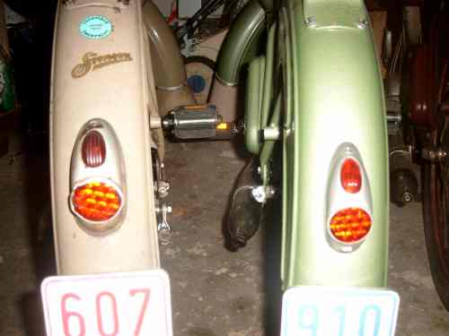

Nur dass sich Fuchs diesmal irrt. Das SR1 Rücklicht ist schmaler wie das vom SR2.
Ich versuch dann schnell noch ein Bild zu schiessen, wo beide nebeneinander sind.
Geschrieben am: 14.04.2006, 19:47
War grad fotografieren.

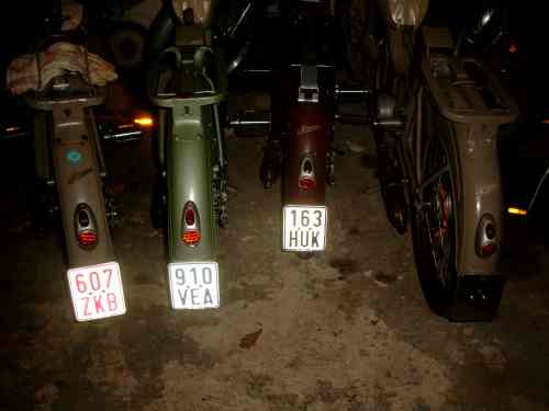

Dieses aus etwas größerer Entfernung. Auch hier siht man den Unterschied.
Und es ist keine Replika. Wurde nur wegen dem Neuaufbau neu lackiert.

Is ja mal ein Ding das wusste ich noch gar nicht, ich habe dann glaube ich eins vom 2er, warum hast du an einem 2er ein 1er Rücklicht? Wollen wir tauschen?
MfG joker317
Edit: Sind ja sogar alle zugelassen, in meinem Carport stehen 6 Mopeds(fünf sind meine) und außer der TS hat keins ein Nummerschild und die TS hat eins aus DDR-Zeiten. Hast du keinen Essi mit großem Rücklicht?

Also Norbert, ohne dich würden wir alle dumm sterben... Das habe ich nicht gewusst. Brauchst du noch ein großes? Auch mit wertausgleich!
