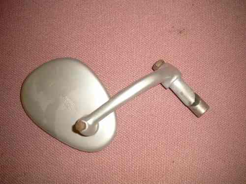

5.Der Spiegel selbst scheint original zu sein...nur die "Stange" ist hmm.gif selbstgemacht? Wo ist der Tank? biggrin.gif

die kiste scheint in den letzten jahren öfter mal umgefallen zu sein,kann sein das die "stange" nur verbogen ist.bilder machen?

vom spiegel mach ich morgen mal ein foto.
