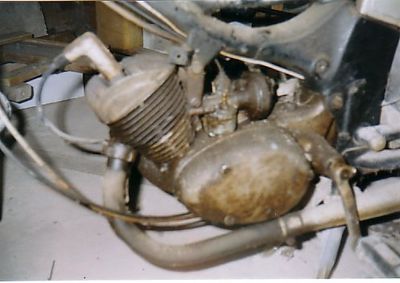

Also der Motor scheint leicht versifft zu sein biggrin.gif aber wenn ich eins gelernt hab : umso versiffter ein motor umso leichter bekommt mann ihn wieder in gang...warum auch immer biggrin.gif Dreck Konserviert ...
Warum wurde das Typenschild Überpinselt? naja Klebeband gabs wohl nicht biggrin.gif
Das Messingschild am versager hatte ich auch aber das hatn Kumpel abgebrochen mad.gif

Also der Motor scheint leicht versifft zu sein  aber wenn ich eins gelernt hab : umso versiffter ein motor umso leichter bekommt mann ihn wieder in gang...warum auch immer  Dreck Konserviert ...
Oder auch nicht... wink.gif meiner hat sich da stur gestellt. Den musste ich erst einweichen (black magic) und mit nem Hammer+Hartholz bearbeiten.

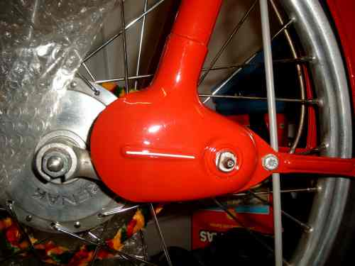

@ Paul: Die "alten" Gabeln hatten die Gummifederung a la Sr1 drin (etwas verändert). Damit hatten die die "festen" Bleche.Siehe Foto. Und die waren aus "Blech" (wie bei meinem Roten jetzt) Dann hat man in 62 u.A. die Vordergabel komplett geändert und es kamen die Schraubenfedern und damit die Aluverkleidungen. Die waren immer in 1mm-Tiefziehalu blank. Eine lackierte Ausführung (egal ob Blech oder Alu) hat es meines Wissens nie gegeben. Eh ich es glaube, will ich es in der Hand haben und fresse dann selbsverfreilich die Kröte biggrin.gif
Die Vergaserseitenbleche dagegen hat es sehr wohl in Alu und auch Blech lackiert gegeben.Wenige.2 (in Alu) habe ich. 2(in Blech) habe ich um die Ecke.

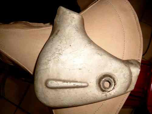

das sind die letzten Gabelbleche mit einer M8 (in Alu biggrin.gif )
