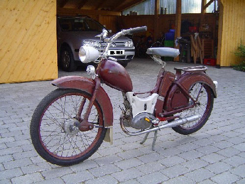

das is meiner. noch nicht ganz fertig (is noch der falsche motor).

Schönes Moped clemens wink.gif kannste stolz drauf sein biggrin.gif original und vollständig, originallack sieht auch noch nich sooo schlecht aus. ab und an geht be ebay mal bei ebay nen tank in originallack unter 30 € weg. mit nem schöneren tank wärsn super moppd thumbsup.gif

original
Hupe/Rücklicht(kommt auf Bj an), Sattel
vollständig
Werkzeugfach?
MfG joker317

da is nur das schloss total, naja verrostet kann man nicht sagen das ist halt praktisch ein teil das kommt aber dann bald mit den andern neuen teilen sprich bowdenzüge etc.
der tank?neu? nee der bleibt so wie er ist da komm nur neue aufkleber drauf sonst bleibt der. so die linien erkennt man auf dem pic schlecht sind aber eigentlich noch sehr gut vorhanden wink.gif die hupe ist original (bj. 59) nur der sattel halt nicht aber der war da drauf und denn lass ich ihn da auch.
gruß clemens

Hallo Clemens,
ist wirklich ein schönes Patina-Teil vom Blech her. thumbsup.gif Den Tipp mit einem gebrauchten, schönen Tank würde ich Dir auch geben. Wenn Du jetzt auf den Alten die neuen Bilder draufmachst... hmm.gif
Grüsse Norbert

mach ich auch wink.gif und mit das beste ist das hinten der simson schriftzug noch komplett original vorhanden ist. wie siehts eigentlich mit der hinterradfederung beim sr2 aus? im simson oldtimerheft steht das sollen 33 oder 35 mm sein bei sinds aber nur naja ich sag mal ca.2mm. was kann man da machen, oder ist das normal?
gruß clemens

Hi Clemens,
ich denke, die alte Gummifederung gibt nicht viel mehr her. Nicht umsonst hat man sie später durch eine Spiralfeder ausgetauscht.
Der Sattel ist von einem Mofa SL 1. Der Sattel wurde sicherlich gekauft, als es die originalen SR-Sättel nicht mehr gegeben hat.
Trotzdem würde ich ihn gegen einen originalen austauschen genau wie das Rücklicht.
Toni

Hi Clemens!
Lass dich nicht verrückt machen und geh auf so viele Teilmärkte wie möglich und beobachte ebay. Ein schneller Kauf ist meist (danach) ärgerlich. Habe ich schon erlebt mit Reifen... ich warte immernoch auf das Geld!

ist das rücklicht nicht das originale? ich denke schon...

Nö, kommt das kleine ran, ab Ende 61(also IV Quartal)

Das große Rücklicht kam erst ab IV / 62 . Wurde später aber auf viele ältere Jahrgänge montiert weil es die kleinen im Ersatzteilhandel nicht mehr gab und viele Werkstätten der Meinung waren, dass die großen ran müssen wegen der Vorschrift. smile.gif
ich bin öfters auf teilemärkten in der umgebung da findet sich jedes mal ein schnäppchen wie zb ein reflektor mit glas für 5€.

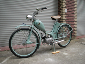

Möchte nun meinen SR 1 vorstellen. Den Sattel ausgenommen kann jetzt gemängelt werden. Der originale Sattel ist vorhanden, muss aber noch aufgearbeitet werden.
