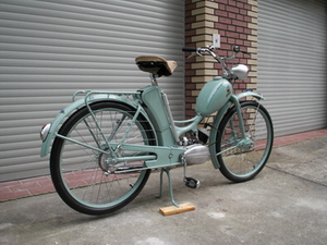

und nun auch gleich noch die andere Seite.
Die Farbe ist mal nicht maron sondern die seltene Farbe "hechtgrau" (pastellblau)

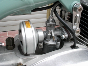

Der Vergaser vom SR 1
Ich wollte eigentlich schlafen gehn, muss aber nun noch das Corel bemühn biggrin.gif
Mir fallen zig Fragen ein:
-Wo hast Du die 4mm Spanngummis her für den Rockschutz am Hinterrad? Nur das Gummiseil, die originalen Halter hab ich noch.
-Sattel ist der mit dem Rundgummi? (das Corel hat Mühe mit dem vergrössern von 300px auf 2000 biggrin.gif )
-Wo hast Du die neue Bereifung her? 26er verstärkt. (Früher sagte man "Ballon")
-Was ist das für ein Kerzenstecker?
Ich finds affengeil: da schreibt der Mensch doch hier ab und zu was, sagt, dass er nicht soviel Zeit hat wegen der Kinder/Enkel/Haus und Garten, fährt zwischendurch zum Urbi et Orbi ......und baut nebenher still und heimlich einen Sahne 1er auf...Wahnsinn... thumbsup.gif da bin ich der Dilettant dagegen. Ich komm garnicht drüberweg...biggrin.gif
Grüsse Norbert
P.S. Halt: einen hab ich doch: entweder trügt mich das Corel oder da steckt kein Speichenschloss drin hmm.gif biggrin.gif Über die Ventile und deren Kappen reden wir später biggrin.gif
Hotte, alles nur Mist: Kompliment, ist absolute Spitze thumbsup.gif
Gibts beim Admin zu kaufen... biggrin.gif nee ma im Ernst, Fuchs hat die Dinger da

hottes sr... einfach nur schön thumbsup.gif super farbe !!! und auch sonst top, größere bilder wärn gut! biggrin.gif

der sieht aus wie aussm laden.
schöne arbeit. den vergaser find ich gut. gibts diesen gelben aufkleber wo oben ich glaube ....zum reinigen etc... drauf steht irgendwo zu kaufen?meiner is zwar noch ganz gut in schuss aber ich will den nicht mit der messingbürste kaputt machen.

Schreib mal, was da drauf steht, ich glaube, dass einer bei ebay da was falsches verkauft.

da steht :Bei Verunreinigung Kappe abnehmen, Filter in Benzin auswaschen und einölen

super gemacht das teil!
war der vergaser immer am sr1 verbaut?? bei meinem 56er ist ein 122 bvf dran. laut ba usw. war sogar beim 1957er sr2 noch dieser 121 ifa vergaser dran. was steht bei dir auf dem vergaserflansch?? übrigens waren diese vergaser auch am maw dran. zur not hab ich noch son teil zu liegen, dürfte mega selten sein, sieht man zumindest nicht sehr häufig.

Herzlichen Glückwunsch, hottekob,
Der Farbton ist auch sehr gut gelungen. Ich hatte mal einige Teile in dieser Farbe. Allerdings war da die Linierung in orange, was aber nicht heißen soll, dass es nicht auch blau gab.
Man beachte auch die Motoraufhängung mit den 2 einzelnen Hängelaschen.
Gruß Wolfgang

Hallo Hotte,
ich verneige mich in stiller Hochachtung haste schön gemacht.
Wenns bei mir nur schon so weit wäre. Was hat denn das
gute Stück für Nummern oder besser bis welcher wurde diese Farbe
verwendet ? Ich denke nur bei den ersten Einsern oder?!

Danke für die Komplimente. Das war der Erste von weiteren drei SR2/2E. Jetzt muss ich aber erst meine kl. Werkstatt fertig haben.
Als Sattel habe ich den genommen, den ich bereits unter dem Sattel-Fred vorgestellt habe. Den musste ich jetzt nehmen bis der originale fertig ist.
Die Spanngummis habe ich aus einem Fahrradladen. Sie sind dünner als 4 mm aber passen sonst gut.
Vergaser: Hab ich mich an den Abbildungen in den Betriebsanleitungen und Bildern orientiert. Die Kennzeichnung auf dem Ansaugflansch ist nicht immer so eindeutig. Mal steht NKJ 12-1, oder 121 oder 121-1. Inzwischen habe ich eine kl. Sammlung an Vergasern. Von diersem Vergaser habe ich noch weitere Oberteile, mir fehlen dazu die Unterteile (Schwimmergehäuse). Dieser Vergaser war auch auf dem MAW, allerdings zunächst mit 11 mm Durchlass.
Die Bereifung habe ich aus dem net von einem Versandthandel für NSU Quickli (Bereifung für Mopeds der 50. Jahre). Adresse reiche ich nach. Der Kerzenstecker ist ein alter Ifa-Kerzenstecker. Mach ich mal nen Bild von. Speichenschloss iss natürlich noch das orischinale. Hab mir neue Schlüssel dafür machen lassen.
Die Farbe habe ich von einem alten Simson-Meister aus dem Vogtland, der selbst über 30 Fahrzeuge restauriert hat und in einem kleinen Museum zu Hause stehen hat.
