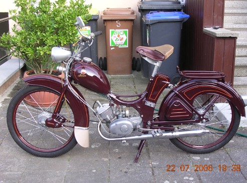

Hier iss mein Esser, er ist noch nicht ganz fertig. Nur noch sattel Kettenschutz und Seitendeckel.
Daniel
Boettchi ist gut geworden, allerdings kommt mir dir Vordergabel seltsam vor, muss da net eine mit Feder?
MfG joker317

Nee, laut Norbert habe ich so ne Art Zwitter-Modell.
Ich hab noch die guten Gummifederelemnte drin.
Du brauchst noch den Gepäckträgergummi
P.S. Baujahr?
MfG joker317

Ja der kommt auch noch dran :-)
Baujahr 1959, Rahmennummer: 584781

Na dann aber altes Rücklicht dran!! Und Wechselstromhupe( hmm.gif ), sowie den alten Gepäckträger biggrin.gif
P.S. Hättst woher schon ein Ton gesagt, dann hätt ich dir ein keines Rücklicht 35eus besorgen können
MfG joker317

NA ja das war alles schon vom OPA dran und die Hupe geht doch eins a.
Wie gesagt hab den von meinen verstorbenen Opa bekommen und der hat ihn von 76 bis 90 gefahren.
Und ich denke mal der musste das dran bauen oder es war schon dran als er ihn 76 gekauft hatte für 50Mark.

Naja, merkt ja außer uns eh keiner, lass es dran
Die Details schreib ich Dir morgen, heute nach 170 km Essiefahren bin ich einfach zu fertig biggrin.gif
Grüsse Norbert

ich weiss, wie es ist, wenn nach mühevoller Restauration so ein Besserwisser wie ich kommt, und meckert biggrin.gif Deswegen nimm mir das nicht krumm; ich meine das rein sachlich und keinesfalls abwertend. Eher als Hilfe, entscheiden, was und ob Du es umsetzt musst letztendlich eh Du.
Der "Zwitter" bezieht sich darauf, das um Deine Seriennummer herum schon mit einigen Umstellungen begonnen wurde. Z.B. Feder statt Gummi hinten.
Fangen wir hinten an:
- es muss das kleine Rücklich dran, da das grosse erst 62 kam. Das wurde bestimmt mal umgerüstet.
- es gehört auch noch der Gepäckträger mit den Bügel drauf, der neue kam auch 62.
-Deine Sattelstütze ist eine der zuletzt produzierten, es müsste die verjüngte dran.
- Pedale kann man nicht so recht erkennen, wenn es die ohne Rückstrahler sind, sind es die falschen.
- Der Spiegel ist nicht richtig, da gehört der ovale dran.
- Die Gleichstromhupe gab es noch nicht, die wurde bestimmt auch mal nachgerüstet (ohne Batteriefach). Dort müsste noch das Wechselstromhorn hin.
-Die Bowdenzugführung verlief unter dem Tank.
- Auspuff müsste auch noch der kurze dran.
Das sind so Sachen, die der Detailneurotiker sieht biggrin.gif , die aber nichts damit zutun haben, dass Du es sehr schön hingekriegt hast..Vor Allem Lack, Linierung und Räder.
Ein Tipp zum Schluss noch: Der Zylinder(ohne Kopf) ist geschwärzt. Das ist keine Frage der Optik, sondern der Wärmeableitung. Wenn Du ihn mal richtig quälen musst, ehöht sich durch den blanken Zylinder die Gefahr eines Klemmers.
Grüsse Norbert
