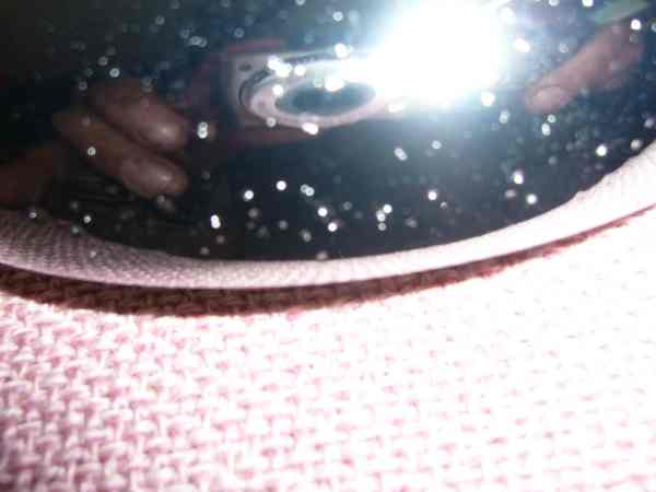

Nach ca. einem halben Jahr habe ich von der von mir einstmals hochgelobten Veredlungsfirma mit CNC-Chromstrecke, wo man auch vergolden lassen kann, nun die paar Reflektoren und einen Lampenring zurück.
Den Lampenring können wir gleich ganz knicken hmm.gif ; die Reflektoren sind hingegen super geworden.
Mit dem Lampenring als Foto hab ich mal versucht, mit der doch ziemlich neuen Diggi das zu beschreiben. Das muss ich für 20 € einfach nicht haben.
Die Reflektoren, wie gesagt: super thumbsup.gif leider hat sich mein "Ausprobierpreis vervierfacht: 7 Stk. 140 Eus Brutto: heisst /Stk 20 €.

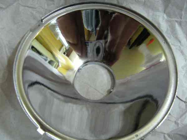

Auch davon versuche ich ein Foto zu machen.
Geschrieben am: 12.09.2006, 20:24
Hier ein Reflektor. Verchromt innen und aussen; innen poliert. da gibts nichts zu mäkeln.
