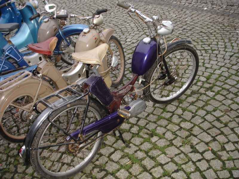

Gut, Hotte, der Schmied ist raus biggrin.gif . Nehmen wir uns Volkis vor:
Der hat den ja erstmal von der Schokoseite fotografiert. biggrin.gif Die Andere wäre aufschlussreicher.
Das Ding hat einen Aluständer- also mind. Nummer 894.221 in 62. Davor (in 10/62) kam schon das neue Rücklicht: also richtig. Auch der Gepäckträger könnte/sollte dann hinkommen. Was keinesfalls stimmen kann, wäre dann die Hupe: Dort sollte Gleichstrom mit Batteriefach dran sein.
Das Ding muss dann auch vor 11/62 gebaut sein, denn es sind noch die alten Bremsschilder dran. Über die Pedale und die fehlende Luftpumpe (und die falsche Farbe des Zündlichtschalters) reden wir nicht erst biggrin.gif
Was ich trotz Vergrösserung nicht hinkriege ist der Tacho: alt oder neu?
Das Teil ist also aus 10/62 und müsste demnach eine Rahmennummer zwischen 944.750 und 955.500 haben, einen 1,8 PS-Motor mit Pedalwellendichtring implantiert haben, einen NKJ 121-4 oder 123-4 und die neue zylindrische Sattelstütze besitzen.
Wenn Volki jetzt schreibt, dass es ein E-Rahmen ist, bin ich raus... laugh.gif

Norbert: du hast mir ja schon alles vorweg genommen.
Ich denke auch, dass es ein Endzweiundsechziger ist oder bereits einen Ersatzrahmen hat. Der Kettenschutz ist auch noch einer von der älteren Sorte. Die Lampe würde ich auch als die alte ansehen mit dem Wappentacho. Die würde dann wie die Wechselstromhupe an den Endzweiundsechziger nicht mehr rangehören, deutet aber auf einen Ersatzrahmen hin. Der Endzweiundsechziger sollte bereits den schlanken Kettenschutz haben. Die Pedalen währen dann ohne Rückstrahler richtig.
Ich vermute einfach mal, dass der Motor auch nicht dem Baujahr entspricht oder zu dem ursprünglichen Moped gehört. hmm.gif

jetz möchte ich meine Essis auch mal präsentieren!
Die Essis, die hier zu sehen sind, sind nicht original!
[an dem gelben hat mein Vater als junger Kerl mal n bissl rumgebastelt, ist aber voll funktionsfähig
(Motor haben wir erst vor zwei Jahren generalüberholt);
den andren habe ich erst im Sommer gekauft, läuft im moment nicht],

Kannst Du mal den hinteren blauen von der Auspuffseite her allein fotografieren? Der scheint mir (ich tippe auf 55-56) ausser dem Lack noch richtig o.k. zu sein. Der war mal beige.(der gelbe auch)
GRüsse Norbert
