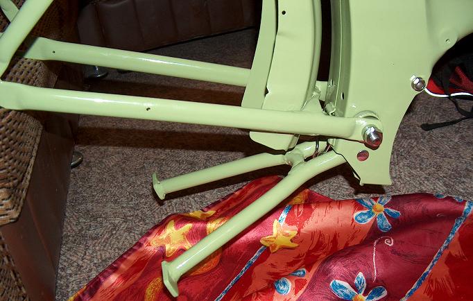

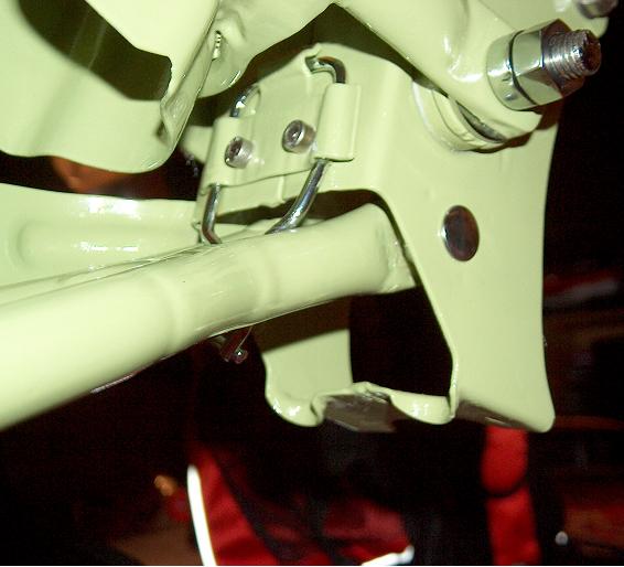

Mmmh.... ich bin gerade dabei meinen Ständer einzubauen und etwas irritiert hmm.gif Bin mir nicht sicher was lt. ErsatzteillisteTafel1. Nr.31 "Zwischenrolle kurz ist" Ich habe da scheinbar zwei Varianten Innen kein Gewinde und außen 1x rund und 1x mit Sechskant ??? sehr verwirrend!!!
Muss das da wirklich rein?? Und dann mal wieder die Frage, wie rum muß der Bolzen??? Bin mir da auch nicht so sicher _uhm.gif

Und hier:

Mmmh. so langsam beschleicht mich das dumme Gefühl das das hier ein Ständer für einen SR2 ist!!! blink.gif Erkennt das jemand???

Der Bolzen ist richtig so, da er andersrum noch weniger Platz für die Kette lässt, die schleift ja eh schon immmer am Rahmenkasten!
Wegen dem Rest musst du die anderen Essifahrer fragen oder warten bis einer antwortet! _console.gif

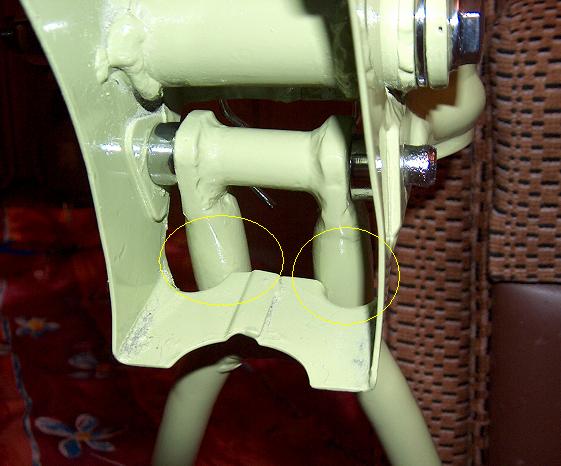

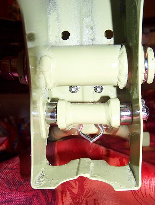

Dein Ständer ist leider ein primitiv gemachter Nachbau. Ich hatte für'n SR 2 das gleiche Problem. Musst vorher richtig einpassen. Ich habe z.B. das obere Distanzrohr rausgesägt und nach dem Einpassen ein neues reingeschweißt. Ob dein Ständer die richtige Höhe hat wird sich zeigen wenn du ihn das erste mal aufbocken willst biggrin.gif
Geschrieben am: 15.02.2007, 23:10
Nee, Hotte, ist es nicht: Der Bolzen muss von der rechten Seite her rein, sonst kommt man mit der Kette in Konflikt. (Hatte ich auch, das Problem) Bei SR wird Alles von Links gesteckt: Bis auf den Ständerbolzen!!!
Und, mein Freund: mach die Inbus raus mad.gif biggrin.gif rolleyes.gif

Na fantastisch!!! Genau das hat mir jetzt gefehlt.
1. Habe ich keinen Ständer mehr (habe ich vor kurzem an jemand verkauft der auch noch dringend einen gesucht hat) cry.gif - Tja da ist es wieder: Heb auf hat!!!
2. Braucht die Lackiererrei wieder ne halbe Ewigkeit das noch mal zu machen!!! unsure.gif

Alex, der SR1-Ständer ist 3/8"-Rohr. Den kann man selber biegen. Und an der Stelle kannst Du ihn auch mit dem Pinsel lackieren. Das sieht kein Mensch.
Grüsse Norbert

Du meinest einfach nach außen biegen!!! mmmh gute Idee, werde mir das mal etwas genauer heute Nachmittag ansehen!! dry.gif
Norbert, was schlägst du denn als Alternative vür die Imbusschrauben an der Feder vor? biggrin.gif
