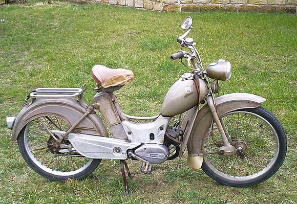

So, hier kommt mal ein Pic von meinem 57'er, das ist eine Stunde vor der rituellen Schlachtung entstanden, das Teil gibt es daher aktuell nur als Teilesalat in meinem Keller ... weep.gif weep.gif weep.gif

Schade drum- mit dieser schönen Patina und den guterhaltenen gleichfarbigen Teilen (außer dem Ständer) hätte ich den niemals geschlachtet... weep.gif
Ist der Sattel noch gut & zu haben?

Keine Panik, das Baby ist nicht verloren. Ich bau das gute Stück gerade wieder auf, natürlich brauch ich da auch den Sattel wieder. wink.gif
Hab noch den maron, der ist richtig gut in Schuss und mit Orschinal-lack, den lass ich dieses Jahr mal zu, da hab ich keinen Zeitdruck beim "Grauen Panther" und kann trotzdem fahren.
Wollt ihn halt wieder fast ladenneu haben, die restlichen, hier nicht zu sehenden Teile (Hexennase, Klappgepäckträger, Luftpumpe etc.) hab ich alle da, und darüber hinaus die original erhaltenen Papiere inkl. dem Kaufbeleg. Was liegt da näher, als die Zeit 50 Jahre zurück zu drehen ... rolleyes.gif
@all:
Der Kettenschutz sieht aus, als wäre er nie lackiert und liniert gewesen, gab es das so bei den frühen Modellen? _uhm.gif

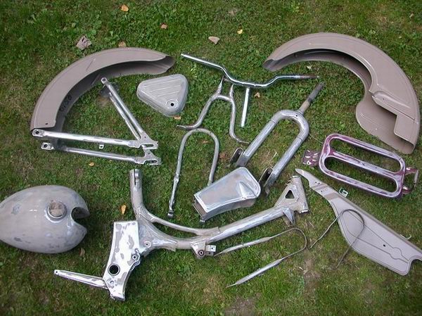

also der Kettenschutz scheint ein Ersatzteil zu sein.
Ich hab mit dem Kauf meines Mopeds noch nigelnagelneue Ersatzbleche dazubekommen. Die waren wirklich noch nie montiert gewesen. Da hing noch ein
kleines Bändchen mir einem Preisschild dran,bzw mit Bleistift war auf der Innenseite in schöner altdeutscher Schrift der Preis raufgeschrieben, thumbsup.gif
Und alle diese Teile waren in dieser beige/grauen Farbe lackiert ,hatten allerdings keine Linierung.
Hab zufällig noch ein Foto vor dem Lackieren gemacht. Siehe Schutzbleche und Kettenschutz auf dem Foto.

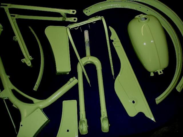

Habe jetzt endlich die Teile vom Lackierer zurück und bin mit dem Farbton richtig glücklich. (Kann ein Bild nicht wieder geben, aber sieht wirklich gut aus!)
Jetzt muss sich nur noch der Linierer beeilen (Stimmt's Norbert?) und dann kann gestartet werden. biggrin.gif

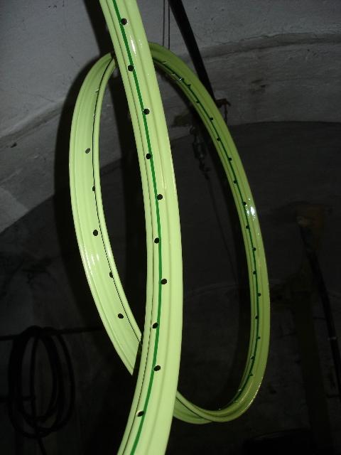

Und der Selbstversuch zum Felgen linieren...

Ist die Wulst mittig auf dem Tankrücken ein Merkmal für ein bestimmtes Baujahr oder warum gibt es 2 verschiedene Tankformen?
MfG. Christian M.
Geschrieben am: 04.03.2007, 13:14
Bis Nr. 30000 gab es diesen Tank mit Sicke. Ein weiteres Merkmal dieser Ausführung ist die doppelte Schraubbefestigung am Rahmen oben und unten. Das wurde dann mit Nummer 30001 geändert. Der Tank hatte keine Sicke mehr und war oben, wie vom SR 2 bekannt, in einer Gummilagerung gesteckt. Befestigt wurde der Tank am Rahmen nur noch mit einer Schraube M8.

ich bin wieder von den gegenüberstellungen begeistert,
vor dem lackieren, nach dem lackieren..... einfach wunderschön,
da freut ma sich auf das zusammenbauen, oder?!
