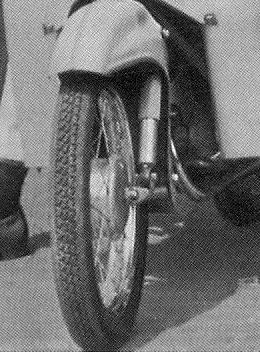

Hallo Schmied,
die Reifen vom KR50, haben die das folgende Profil (ich hoffe man kann es erkennen!?)? Wenn ja, in welchem Zustand sind die?

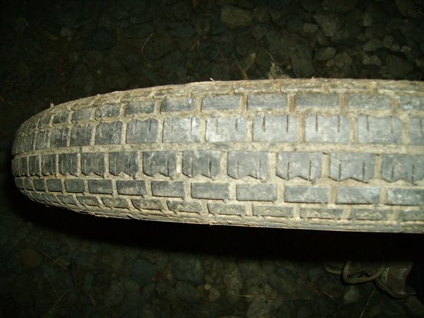

Ich hab dir mal das Profil von den KR50 Reifen (20x2,75) abgelichtet.
Der Zustand...naja...
Also ich hab sie nicht mehr montiert.

Ah OK, dass ist das Profil K30. Die gibt es auch neu von Heidenau. Die Reifen auf dem Schwalbebild waren auch beim KR50 drauf, deswegen dachte ich die meinst du mit KR50 Reifen!
Danke fürs Bild machen...

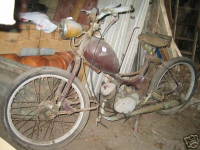

Soo.. ich hab jetzt mein neustes Baby...
Bj. 1964 Nummer 1094irgendwas.
Motor fest, einige Fehlteile, aber das schreckt mcih lange nicht ab. Geschlachtet wird der nicht.

Ich bin heute 10m mit meinem Neuen gefahren!!! Pleulm war fest, hat sich aber mit Karipol Anti-Rost-Spray aber wieder relativ schnell gängig machen lassen. Hat dann nur gequalmt wie sau. biggrin.gif
Leider ist der Vorderreifen total hin, sonst wär ich mal weiter gefahren.

Sucht ihr jenes K4 Profil?
MfG. Christian M.

Ja, also ich bin jetzt nicht direkt auf der Suche nach diesem Profil, aber ich hätte natürlich zugeschlagen, wenn der Schmied 2 Reifen in diesem Profil im guten Zustand für mich gehabt hätte! biggrin.gif
Ich bin mir nur nicht sicher, ob auf eine 66er Schwalbe überhaupt diese Reifen gehören. Aber das gehört eigentlich in eine andere Rubrik. ph34r.gif

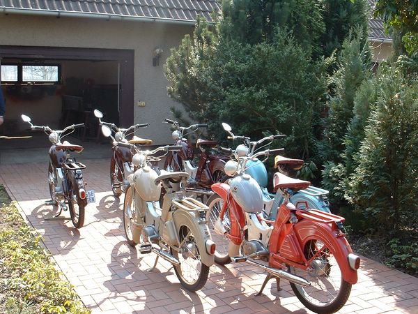

Hier mal unsere komplette sr flotte
gruß e-volki
