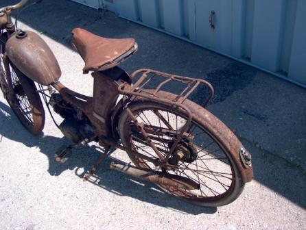

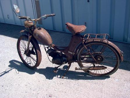

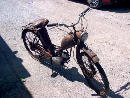

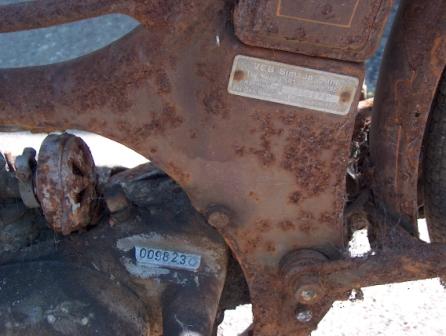

Der Originale Motor ist auf jeden Fall noch drin und passt auch zur Rahmennummer!!! biggrin.gif
Rahmennumer 10xxx und Motornummer 9823!

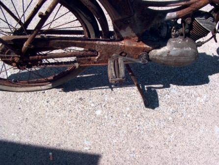

Motor ist fest!! mad.gif Das Hinterrad bewegt sich auch keinen mm

Der zweiteilige Kettenschutz ist auch noch dran!
Rücklicht fehlt! Rechter Pedalarm ist vom 2er

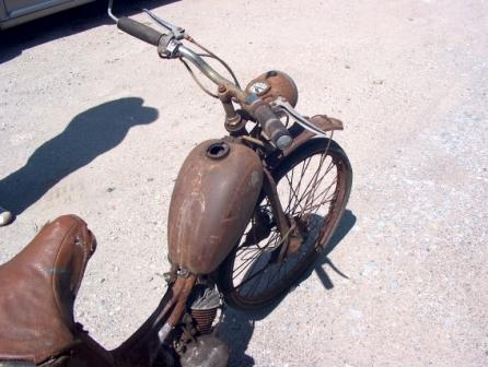

Ich sag nur!! Der SR1 hat einem Wessi gehört!!! Das sagt doch alles oder!
Verwunderlich ist das der Tank innen blank ist!! Versteh ich nicht so richtig

"Ich sag nur!! Der SR1 hat einem Wessi gehört!!! Das sagt doch alles oder!"
ansonsten hast du ja den zustand mit "10 oder schlechter" recht treffend beschrieben aber trotzdem wurde wieder mal eines der besten mopeds der welt cool.gif vor der verschrottung gerettet!

Ich wollte hier keine Westdeutschen Mitbürger beleidigen! Aber ich habe es leider zu oft schon gesehen dass Sie auf unsere schöne DDR Technik schimpfen oder Sie einfach vergammeln lassen!!! Auch dem Tacho von dem SR1 sind noch nicht mal 300 km!! cry.gif Also eigentlich fast Neuzustand! Ein Freund von mir hat eine MZ die zuvor ein westdeutscher Mitbürger hatte und weil Sie so unzuverlässig war oder auch technischer Schrott hat er Sie für 100 EUR verkauft. Was ich da gesehen habe war einfach unglaublich!!! Eine völlig falsche Spule von einem Wessi-Motorrad (Das kann schon nicht gut gehen) rolleyes.gif . Die Achsen total verbogen. Öl läuft aus weil man eine falsche Ölchraube und Dichtung verwendet hat... und und und! Einfach zum weinen! Aber jetzt ist Sie wieder in guten Händen.
Genau wie der SR1.
@Christian
Also mit dem Preis habe ich Glück gehabt diesmal!
125 EUR fürs Moped und 75 EUR Transport, also = 200 EUR gesamt!
Ich fand das ganz OK! Kettenschutz und Sattel sind schon so viel Wert!! hmm.gif
