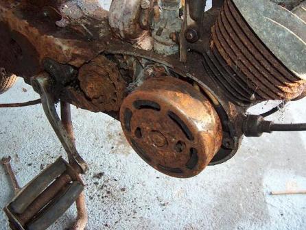

Also wenn du den Vergaser schön schön fandest, dann schau dir mal den Motor an!
Nachdem ich nach ca. 10 Minuten und einer 1/4 Flasche Rostlöser den Seitendeckel ab hatte (der ist übrigens ganz biggrin.gif ) kam mir das grauen sozusagen entgegen! Aber seht selbst sad.gif
Die Kette war am Zahnrad richtig fest gerostet. Da ging dann das zweite viertel vom Rostlöser drauf. so was habe ich wirklich noch nicht erlebt. ich habe ungelogen mindestens 5 Minuten gebraucht um die Kette vom Zahnrad zu kriegen.
Auch wenn ich wert auf Originalität lege, aber die Kette wander wohl auf den Schrott!

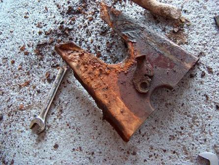

Hier noch ein Foto vom Vorderen Teil des Kettenschutzes!

Hallo Simson-Moped-de,
Dann wünsche ich Dir viel Glück beim Lösen der Wellenmutter des Polrads und auch beim Abziehen des Rades. Du wirst Du wohl nochmal in einen Karton Caramba investieren dürfen.

Ich könnte fast wetten, daß Dein Mopped mal ne Weile im Wasser gelegen hat. Vor kurzem durfte ich nämlich mal einen 100% echten "Hochwasser - Essi" von der Flut 2001 bewundern- der sah fast genau so aus.
Gruß Christian

So langsam glaube ich auch daran! Denn sonst würde der Motor nicht so schlimm aussehen! Ich überlege schon auf meiner Hompage den Fall zu dokumentieren???
Was haltet Ihr davon??

Der 1er hat definitiv mal im Wasser gelegen. Das sieht man gut an dem Kettenschutzteil. Da haste Dir ja was vorgenommen ohmy.gif
Und, Klar: Dokumentier es thumbsup.gif Da bin ich auch schon drauf gespannt biggrin.gif

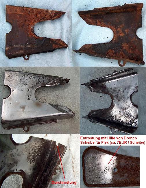

Es sieht wirklich böse aus! Schlimmer als ich dachte!
Hier der Kettenschutz vorher / nachher
Man sieht schon zwei Löcher.
an einigen Stellen ist das Blech auch sehr dünn, aber ich kriege mit meinen Maschinen halt nicht alles sauber! Höchstens mit nem Dremel hmm.gif
Da kann man wohl nix machen.
Hier der Vordere Teil vom Kettenschutz!
Hat auch schon ein Loch und etwas ist abgebrochen
