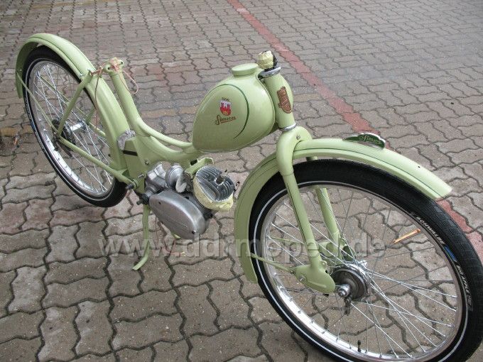

piotr
Geschrieben am: 10.09.2007, 20:55
Beiträge: 1662
Mitgliedsnummer.: 420
Mitglied seit: 01.01.2007
Hallo! Meine instandsetzung leuft,aber chromteile sind noch nicht fertig! Gruesse piotr.
Grüsse piotr
xxx
Geschrieben am: 10.09.2007, 21:18
Beiträge: 1633
Mitgliedsnummer.: 659
Mitglied seit: 21.06.2007
das sieht schonmal sehr gut aus , zu meinem einser fehlen mir noch ein paar sad.gif , aber ich bin an noch einen einser dran, dann mal gucken was sich machen lässt.
ps . habe mit verzinnen auch die besten erfahrung gemacht
mfg david
Sr2E1963
Geschrieben am: 10.09.2007, 21:32
Beiträge: 1443
Mitgliedsnummer.: 161
Mitglied seit: 08.11.2005
Geschrieben am: 10.09.2007, 22:29
1: Die Reifen sehen gut aus, was ist das?
2. An der vorderen Gabel müssen unten an den Blechen die Linien dran!!!
Sr2E1963
Geschrieben am: 10.09.2007, 22:31
Beiträge: 1443
Piotr was bezahlt man bei euch in Polen für das Lackieren und Linieren? Sieht ja wirklich Perfekt aus und so weit weg von mir ist das ja nicht.
Der weiße Streifen rundum an den Reifen is geil, aber die schrift und das Profil is zu neu.
Gruß Andy
bikenils
Geschrieben am: 11.09.2007, 07:42
Beiträge: 5853
Mitgliedsnummer.: 358
Mitglied seit: 26.10.2006
Hallo Norbert,
die Reifen sind von der Firma "Schwalbe", einem Hersteller von Fahrradreifen. Daher bin ich mir nicht ganz sicher, ob der die 145 kg Höchstgewicht so gut abhält... Das sieht aus wie ein Reifen für so ein Retro Bike... Musst du mal hier blättern...
Nils
P.S.: Ich war ja auch auf der Suche nach passenden Reifen für Papas SR 1. Continental bietet auch solche Oldie Produkte an, ich glaube auch Weißwand. (Mir gefällt es ja nicht!:D )
