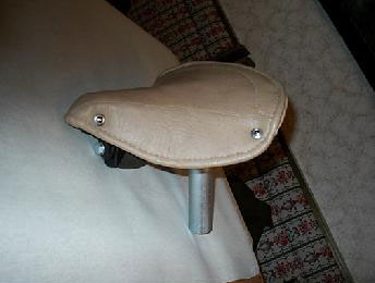

Hallo Hausmann,
zeig den Sattel doch mal von der Unterseite. 90 Euronen sind mir für die Satteldecke auch reichlich viel. Ein Sattler aus meiner Gegend wollte 75 € haben. Soll sehr gute Arbeit machen. Für mich war dieser Preis ein Grund, die Satteldecke selbst anzufertigen. Ich denke, es ist mir gut gelungen.

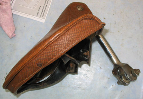

moin, klar mach ich das für euch...
müsste die sattel-decke nicht noch etwas um den büdel herumgelegt sein??? oder ist es so richtig??? hatte das nicht mehr so in erinnerung.

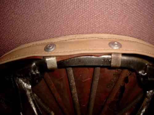

Hallo Hausmann,
der Preis ist heftig. Der muss hinten noch weiter rum. Dort gehören zwei Blechstreifen dran, die dann umgebogen werden. Ungefähr so:

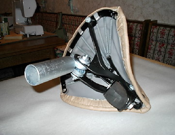

Nochmal der von mir restaurierte Sattel jetzt von unten.
Ist das ein Simson-Sattel?
Wer hat so etwas schon mal gesehen?

Hotte, so noch nie gesehn.
Die Federeinhängung nach hinten, das Unterteil mit Gummi und Schraube, der/die zusätzlichen Bügel hinten... hmm.gif nee, also ich kenns nicht.

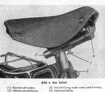

In der originalen Betriebsanleitung vom SR1, Redaktionsschluss 30.5.1955, ist dieses Foto vom Sattel zu sehen:

Ja genau. Das ist Simson SR 1 - Sattel Nr. 1. Dieser Sattel wird in der ersten Betriebsanleitung für den SR 1 und auch in der Fachzeitschrift KFT vom September 1955 dargestellt. Ich denke, dass er bis zur Fahrgestell-Nr. 16.000 verbaut worden ist.

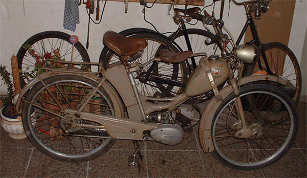

Hier ist mein Essi

Is ja mal geil, mit original Kindersitz. Wo hastn den her?

da hab ich lange gesucht, um einen kompletten zu finden. meistens fehlt ja der bügel, wo der sattel reingehängt wird. unsure.gif

Gringo, geiles Teil. Ich tippe auf Ende 57(Hechtgrau mit Alus... was es nicht Alles so gegeben haben muss....) Der Sattel scheint mir auch nicht der Richtige, es ei denn, dass man auf die Letzten wirklich die SR2-Sättel draufgemacht hat. Mit dem abgesetzten Rohr. Und Du hast mit Sicherheit den Alu-Tankdeckel drauf.was ist das für eine Tretkurbel/-arm? Gebogen? Da sind dann die SR1-Genossen gefragt... biggrin.gif
Wär intressant, auf alle Fälle.
Grüsse Norbert
Edit: Schöne Karbitlampe im Hintergrund biggrin.gif
Baujahr II. Halbjahr 1956. Wie ist es aber mit dem Motor? bzw. der Motornummer?
Der Vergaser ist kein NKJ 121-1. Und wie ist es mit den Motorseitenblechen? Es ist schlecht zu erkennen, ob welche dran gehören. hmm.gif

Die Farbe ist auch kein hechtgrau
Ganz banales "bege" wurde vom ersten SR 1 bis zum letzten SR 2 E verwendet.
