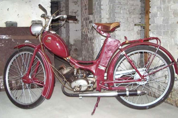

hier ist mein Essi.

Nicht alles Original, man kann aber viele Sachen ohne viel Geld und Arbeit wieder original machen, kannst ihn natürlich auch so lassen. biggrin.gif

ja der Auspuff ist komisch.
Rücklicht bekommt er bald neu.
Lack wird er wieder im original Farbton bekommen.

der lack is auch nich original... nichtmal annähernd... aber ne schöne basis das teil !

Hallo Rico,
Der Auspuff ist ein Zusammengestoppelter,langer Einlauf, kurzer Krümmer, wobei die Endtüte ja zu stimmen scheint. Ich tippe SR2 mit SR1 Endtüte.
Was hat man mit dem verlängerten Auspuffträger gemacht? Geschraubt? Hast Du Löcher im Rahmen für die Seitenbleche? Was ist mit dem Schaltgriff? Nach der Motornummeranbringung scheint es aber ein SR1-Motor zu sein. Umgebaut? Fotofierst Du mal die andere Seite? Naja, und der Sattel, wie so oft.
Genug "runtergemängelt" biggrin.gif . Alles in Allem ne gute Basis, wenn die Bleche noch halbewege o.k. sind. (Am Werkzeugfachdeckel musst Du aber Spachtelarbeit leisten... biggrin.gif )

also die Motornummer ist bei meinem SR2 auch da (238???) War vielleicht bei den ersten 2ern auch so! hmm.gif

Toni, kann ich Dir nicht sagen. Das weiss vielleicht Simson-Hotte biggrin.gif
Mein alter Simson Meister um die Ecke sagt, er kann allein durch fühlen ein 1er und 2er Motorgehäuse auseinanderhalten, denn die 1er waren vom Guss her rauher/gröber.

die ersten 2er hatten die nummer auch dort. (wie die 1er). später war die nummer über der pedalwelle angebracht. der einser hatte eine andere öleinfüllschraube, wie die mz rt. kann sein, dass die ersten 2er diese auch hatten. das weiß ich aber nicht.
