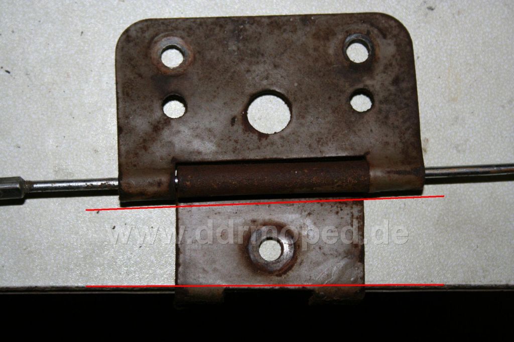

Macht das einen Sinn, daß das Sitzbankscharnier so schräg ist, oder ist das einfach nur krumm?

Das Scharnier ist einfach nur krumm.
Mach mal nen Bolzen mit 5mm Durchmesser rein und schau dann nochmal ob das Scharnier immer noch krumm ist. Wenn ja, dann musst du es im Schraubstock wieder etwas gerade biegen. Geht normalerweise problemlos.

Geschrieben am: 19.04.2010, 22:36
QUOTE (SimsonSammler1234 @ 19.04.2010, 21:47)
Jörg
