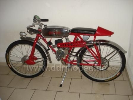

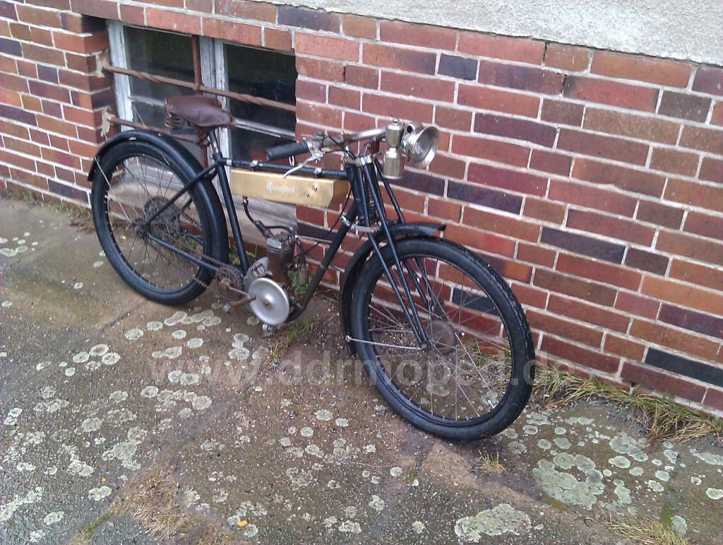

Maik, ich finde der Tank passt nicht 100%...
Ich habe selbst einen der ähnlich ist, der würde sichelich etwas besser passen, leider kann ich gerade kein Foto machen...
Von der Form ähnelt er diesem sehr, nur dass meiner tiefer ist...
http://www.yesterdays.nl/triumph-1907-3%C2%BDhp-p-1369.html
Eventuell würde ich tauschen, wenn du magst...
Thomas
Geschrieben am: 05.02.2011, 21:49
Also tauschen können wir gerne, ich würde aber wenn es geht gerne ein Bild sehen.
SR Prinz
Geschrieben am: 06.02.2011, 14:16
Beiträge: 3151
Mitgliedsnummer.: 824
Mitglied seit: 22.09.2007
Der tank ist gerade in der Werkstatt und wird dort um 3cm gekürzt, da er nicht in meinen Rahmen passt.. Er ist 56cm lang...
kannst ja schonmal nachschauen, ob der überhaupt reinpasst in dein Mofetta...
wenn er geschweisst ist, wird er gestrahlt und grundiert...
eigentlich silbern lackiert, dann sieht er aber für deine Franzetta zu neu aus, dann solltest du ihn schon nur streichen/ pinseln...
Wenn er geschweisst ist mach ich Fotos und sende sie dir...
