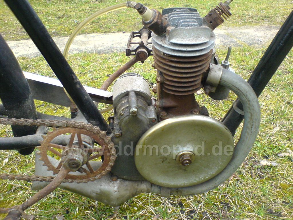

Maik , versuch doch mal den idealen Zünd-Zeitpunkt zwischen 6mm und 11mm herauszufinden , vielleicht bringt das noch ein bisschen ...?

Geschrieben am: 10.02.2011, 15:35
So, hier ein Video, läuft um einiges besser leider war dann der Spritt alle.
Nun wird am WE der Rest erledigt vorm richtigen Aufarbeiten.
Der Motor wackelt und die Kette ist immer noch zu lang und schleift, aber springt nicht.
Die Basis ist nun vorhanden.
video

Ja , das ist deutlich besser !!!
Warum hast du keinen Auspuff montiert ? Da war doch einer dran , oder ?

Geschrieben am: 11.02.2011, 12:53
Auspuff ist eine typ. französiche Reperatur, Wasserrohr gebogen, eingesägt und mit Schelle angeschraubt. Hält keine 3 Meter ohne abzufallen.
Des weiteren war der Motor so verkeimt nach der Zeit, er lief zwar schonmal aber diesmal hab ich ihn freigeblasen das Vordere Schutzblech und der Rahmen waren Dann klebrig braun bedeckt, schon beim Spülen kahm braune Brühe.
Auspuff muss ich sehen wo ich Rohr in der richtigen Dicke bekomm und es zurechtbiege.
Brauch ich unbedingt, denn der Verbrauch liegt bei 1 Liter auf ca. 5 km...
ohne Gegendruch ist das klar.

Halterung an den Pott schweißen und mit ner Rohschelle am Rahmen oder an ner Motorschraube verbinden... wink.gif

Wenn dan schon richtig, immerhin will ich sie mal anmelden.

...jo klar...da muß das Wasserohr richtig fest...und der Brüllfisch stört ja auch nicht...alt darf ja laut. laugh.gif
