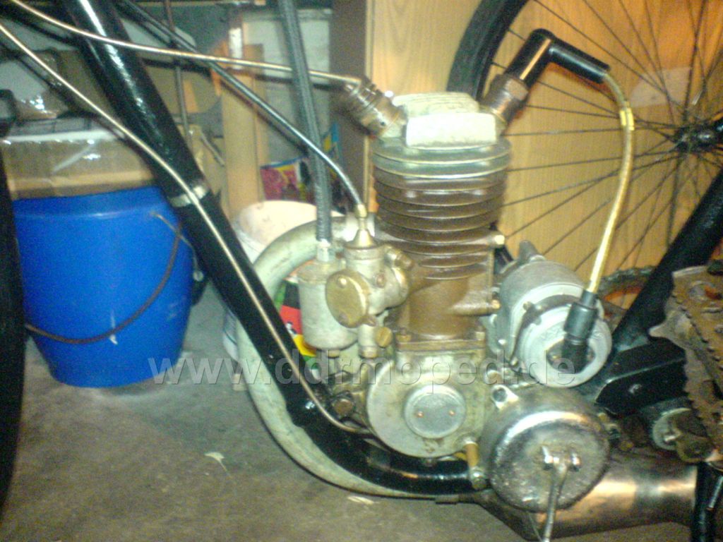

Die Kupplung ist verbaut und geht superleicht.
Ich hätte nicht mehr gedacht das ich das noch erlebe eine trennende zu finden, nachdem meine leider Schrott war. Und in Deutschland gibt es keine Ersatzteile.
Jedenfalls darf der Motor nun seinen Dienst tun.

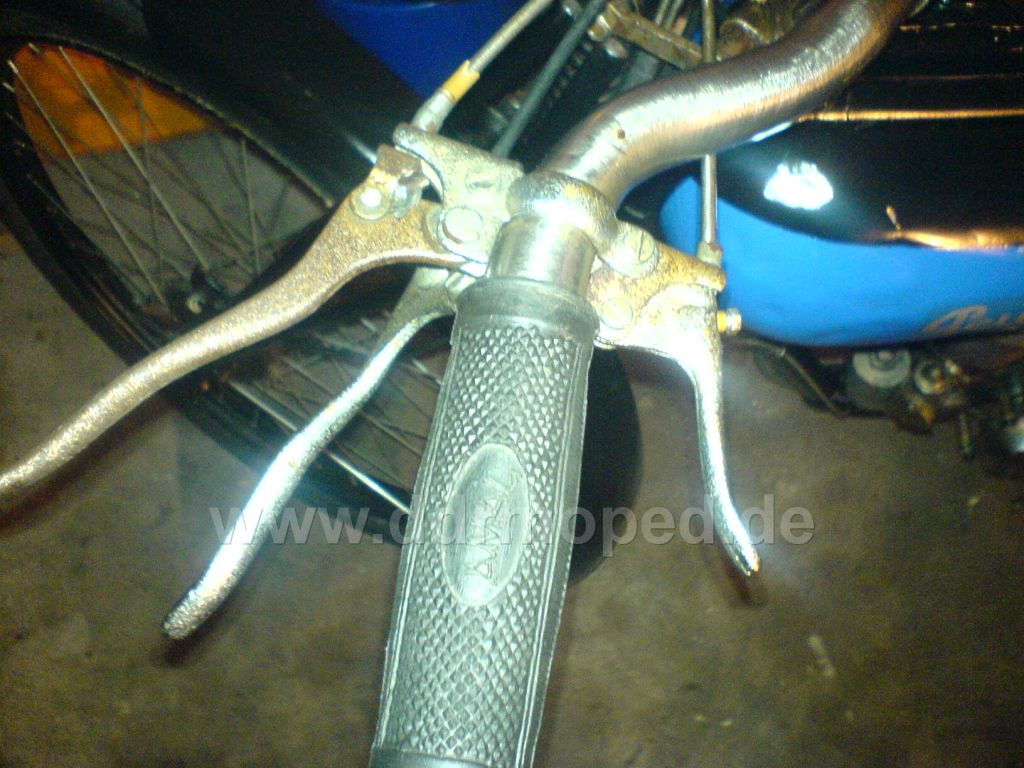

Hier hat jeder Finger und Daumen was zu tun, zwei Hebel mehr könnten es noch sein laugh.gif .

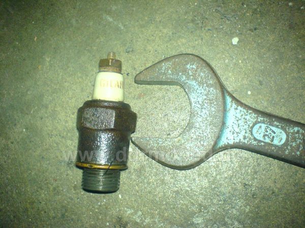

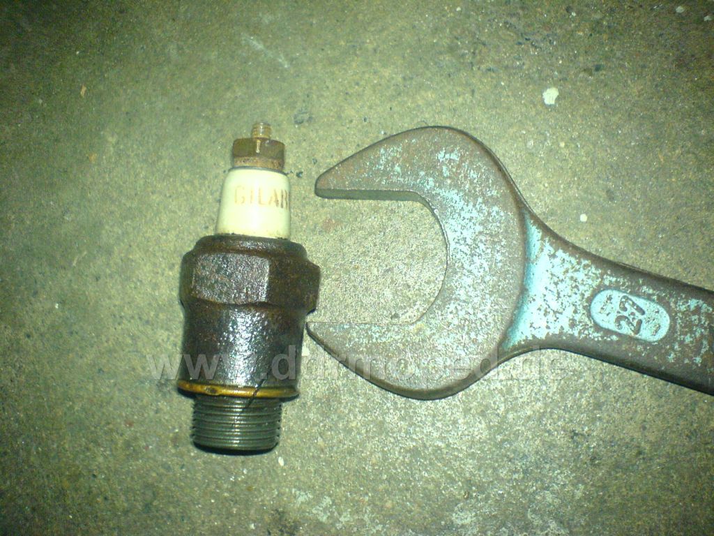

Die Zündkerze ist so dick, die lässt sich nur mit einem 27 Schlüssel rausdrehen, gibt es sowas noch irgendwo? Die normalen Zündkerzen wirken winzig dagegen.

Die Isolator zb, kann ich in den Zylinder werfen laugh.gif .
Im Ernst, ich würde gern wissen ob man noch solche Kerzen bekommen kann, denn diese ist immerhin 80 Jahre alt.

Ist die vorhandene kaputt ?
Ohne diese Angaben ist die Suche schwierig ...

QUOTE (MAWfreund @ 20.11.2010, 12:40)
Scheint ja die hohe Schule zu sein, solch einen Elch zu reiten!

@Raphael, das Gewinde ist ok auf der Kerzesteht 22 aber frag mich nicht wie man dass misst. Ich hab keine Ahnung von Gewinden.

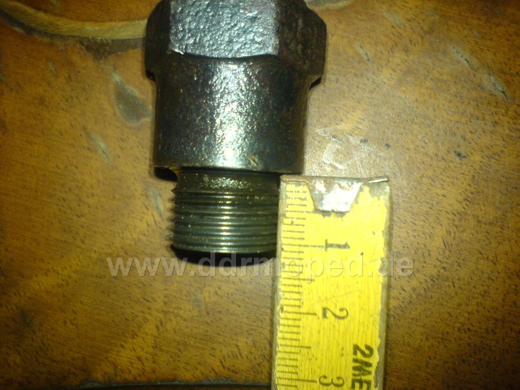

Wenn du eine Schieblehre da hast wäre der Aussendurchmesser des Gewindes die erste interessante Grösse .
Ich schliesse also aus dem Vortext dass du schon gefahren bist ?

Also auf der Kerze steht : GILARDOXI. 22
Das Gewinde, bzw. der einschraubbare Teil ist ca. 12mm lang und der Innendurchmesser dessen beträgt ca. 17mm.

Ja sie fährt, aber im Moment brauch ich noch die Kette, hab mir prov. eine von der S51 geliehen, ist die gleiche Größe.

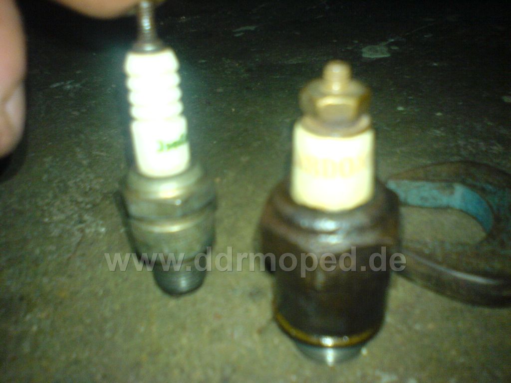

Aber die Kerze ist zu schwach/alt eine Isolator funkt besser und regelmäßiger, aber die passt ja nicht.

Wenns ein M18-Gewinde ist sollte eine Trabantkerze reinzudrehen sein ...

Waren die nicht genau so groß wie die vom Moped?
Maik

Schau mal hier rein , ziemlich mittig unter "Zündkerzen" , da sind M18-Zündkerzen gelistet :
http://www.zweitaktteile-zimmermann.de/13886/13832.html
Aber dieser hier ist Fachmann und hat auch M18-Kerzen gelistet :
http://www.oldtimer-ersatzteile-gk.de/55/B...%BChbirnen.html
Ansonsten mal bei Yesterdays anfragen :
http://www.yesterdays.nl/

Bau dir doch ein Reduzierstück...Außengewinde der alten Kerze innengewinde M14 das sollte gehen. wink.gif
