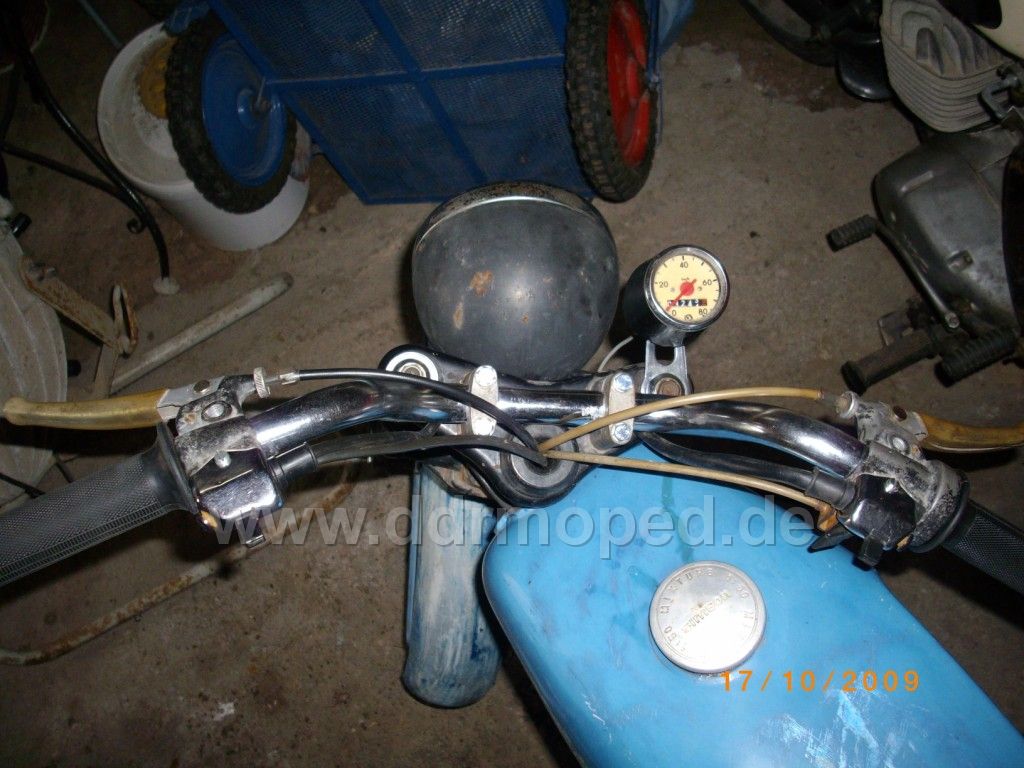

> Handhebel Vogelserie, Wie bekomme ich die Plastumhüllung ab?

Die Aluhebel gab es 75 bis anfang 76 meine N hat die auch noch die passenden Amaturen sind inzwischen auch schon Goldstaub geworden.
Dennoch waren die Plastehebel eine notwendige änderung das S50 lässt sich mit Aluhebeln irgendwie nicht schön fahren mir ist aber nicht klar warum das so ist.
Den Büffeltank gabs bis ende 77 er ist also kein garant bzw erkennungsmerkmal für eine S50 mit Aluhebeln.
Gruss
Dirk
Du Kannst sie gerne Testen
Sie sind die allerbesten

Das liegt sicher an die Form und Breite des Lenkers. .

Ich muss nochmal genau vergleichen die Gummis sind ja identisch zur Vogelserie in Form Länge und Muster.
Ich vermute aber der Hebel sitzt durch die Amatur weiter zur Lenkermitte wodurch man den Hebel weit außen trifft und deshalb ergibt sich soein komisches Gefühl beim betätigen.

So, hab heute mit warmen Wasser gearbeitet, sprich die Dinger 5 Minuten eingeweicht mit 50 % Erfolg. die Hebel, wo die Umhüllungen regelrecht festgeklebt worden lösten sich dann beim Bad in kochendem Wasser ohne dabei kaputt zu gehen. Jetzt habe ich alle runter und kann sie schonend in der Waschmachine mitwaschen.
Noch eine Frage die Umhüllungen gab es auch in schwarz. An welchem Fahrzeug waren diese verbaut?

ich meine die in schwarz mal an der Schwalbe gesehen zu haben.
wenn du sie sehr erhitzt hast kann es dir unter Umständen passieren das der Kunststoff seine Eigenschaft sich bei Abkühlung wieder zusammen zu ziehen verloren hat,ging mir auch so,ich habe die Griffhüllen nun weggelassen, da ich ständig wenden musste um sie wieder von der Straße aufzuheben.
das unterschiedliche Griff-Gefühl rührt meiner Meinung von dem verändertem Winkel her,einfach mal beide Typen übereinander halten,ich glaube die Kunststoffgriffe stehen nicht so weit vom Lenker ab

Ich lasse die Hüllen nie länger als 5 Minuten im heissen Wasser . Bisher hatte ich null Problemo .
