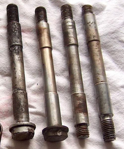

Hallo SR - Freunde.
Als ich heute die Teile in meiner Garage sortiert habe ist mir was aufgefallen. wink.gif
Hat jemand von euch schon mal unterschiedliche Bolzen für die Schwinge gesehen.
Also ich habe 3 unterschiedlich
Nr.1 - links und rechts Gewinde für Muttern
Nr.2 - links Sechskant und rechts Gewinde
Nr.3 - links Vierkant ??? blink.gif und rechts Gewinde
Bei Nr.3 weiß ich leider ncht wie sich dieser Typ Kopf nennt hmm.gif Auf jeden Fall
kann man Sie mit einem normalen Maulschlüssel drehen.
Also ich würde sagen die Schrauben sin dalle Original.
Die mit links und rechts Gewinde würde ich der Nullserie zuschreiben!!

also ich hab bei mir den 2ten von links drin...

Lt. Ersatzteilkatalog vom 1. 1. 1956:
bis Rahmen Nr. 30000: Bolzen mit 2 Muttern (rechts auf dem Foto).
ab Rahmen Nr. 30001: Bolzen mit Kopf (links auf dem Foto),
ob nun ein 6-Kant-Kopf oder nur zwei angefräste Schlüsselflächen, ist nicht genau auszumachen. Ich kenne nur letztere Variante.

Es fehlen noch mindestens Zwei: die 3. und 4. von rechts mit Schmiernippel und die Variante der letzten Schwinge mit Silentblöcken, die wesentlich länger ist.

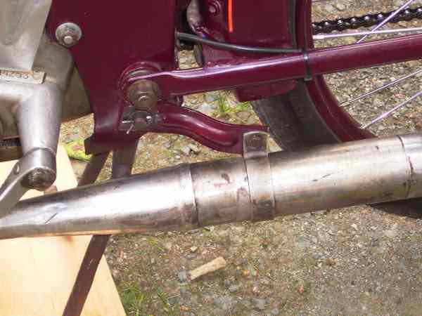

Hier ein Bild vom SR 1 Nullserie (Fahrgestell-Nr. 11.xxx).

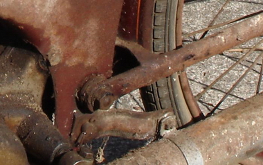

Aber halbewege was dazu beitragen kann ich auch biggrin.gif Irgendeiner (ich glaube, Hotte wars) hatte mir ja unlängst vorgeworfen, ich hätte mich in Kürbitz nicht für SR1 und die zugehörigen Vergaser und überhaupt intressiert.
Weit gefehlt (Obwohl: Bj. , Nr. ??? biggrin.gif )

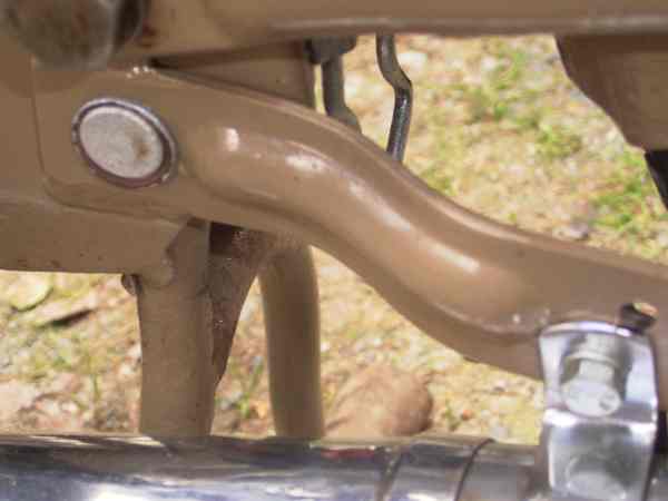

Fahriande 2:

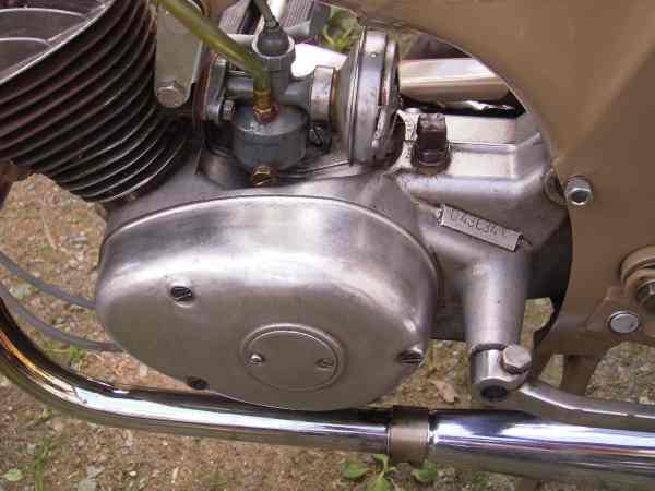

Der 3. .Ganz rechts sieht man es noch: Mutter. Anhand der Motornummer 043634 kann man auf den Bautag schliessen laugh.gif Der Vergaser ist ein 122-4, der dort nicht dran gehört.
