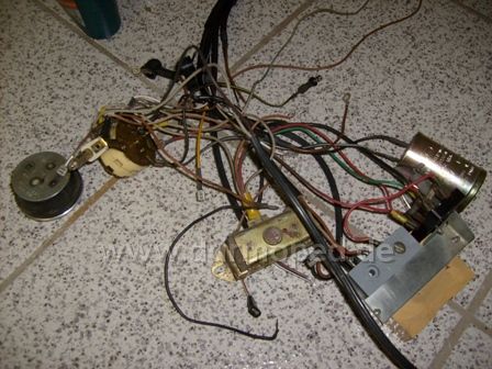

Hatte gerade noch ein anderes vierrädriges Projekt am Hals, weshalb das Vögelchen etwas warten mußte. Möchte aber unbedingt in der nächsten Zeit damit weitermachen, da ich endlich mal wieder ihr "Geknattere" hören möchte. Jetzt wartet erst mal die Elektricktrick auf mich ................mhhhhhh. Na das kann ja spannend werden!!!!!

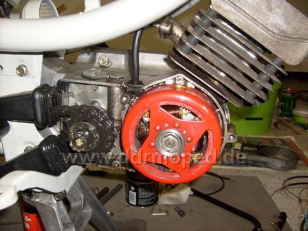

Laut deinen letzten Bildern bin ich etwas besser im Bilde über dein Vögelchen . Es handelt sich hier offenbar um eine leicht verbastelte KR 51/2 L ! Hut ab, Möhre ! Du hast eine Luxus-Schwalbe im Schuppen ! Was das runde Rücklicht betrifft, gab es zwei Grössen . Ab 1982 war die grosse Rückleuchte montiert (grosser Dmr.) Anhand des roten Schwungrades erkannte ich, dass das gute Stück Elektronik-Zündung hat . wink.gif

Bezüglich der Elektronik-Zündung dachte ich, daß alle "L" diese Zündung hatten?

Edit : Die KR 51/2 L ist das Spitzenmodell der KR 51/2-Reihe ! Diese ist generell mit Schwunglicht-Elektronikzündung, 4-Gang-Getriebe und hydraulischen Stossdämpfern ausgestattet . Darunter rangiert die KR 51/2 E, welche als Unterscheidungsmerkmal eine einfache Schwunglicht-Primärzündung (noch mit Unterbrecher) und 25/25Watt-Scheinwerfer hat . Das Basis-Modell stellt die KR 51/2 N dar . Diese hat noch ein 3-Gang-Getriebe und mechanische Federbeine mit Reibungsdämpfung .
