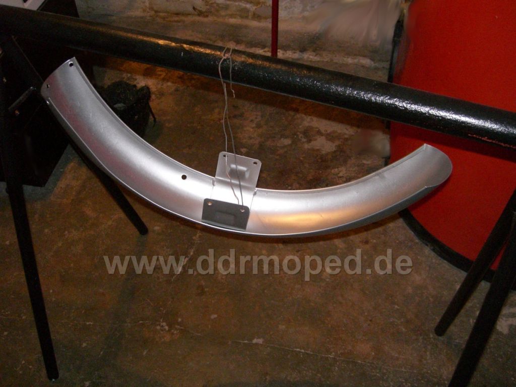

Ich habe erst ne schöne Schicht Rostschutzgrund drunter gemacht, dann Aluminium Effekt drauf und morgen werde ich noch Klarlack draufmachen, dann unter die Halterung noch Elaskon rolleyes.gif

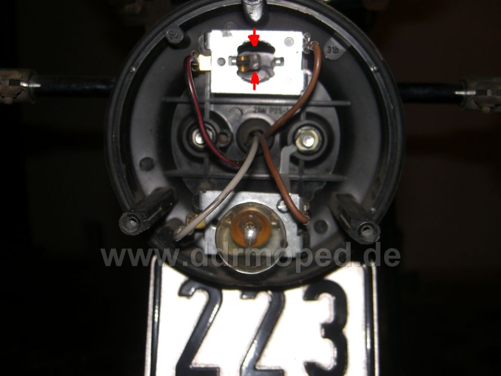

so jetzt zum Rücklicht:
an deim Teil da wo die Pfeile drauf zeigen ist ein Wackelkontakt, die Dinger lassen sich aber auch nicht wirklich gut hochbiegen dry.gif

Markus, da hast du schon recht. Aber bevor er anfängt, die lockeren Innereien zu flicken, sollte er doch lieber was funktionierendes Auswechseln. Die Niete sind aus Alu, lassen sich also leicht rausbohren. Das Ersatzteil mit Pop-Nieten festmachen (sieht man eh nicht von außen, und fertsch.

Oh, jetzt seh ich erst, ist ja ein S51-Rüli. Aber die gibt es doch auch.

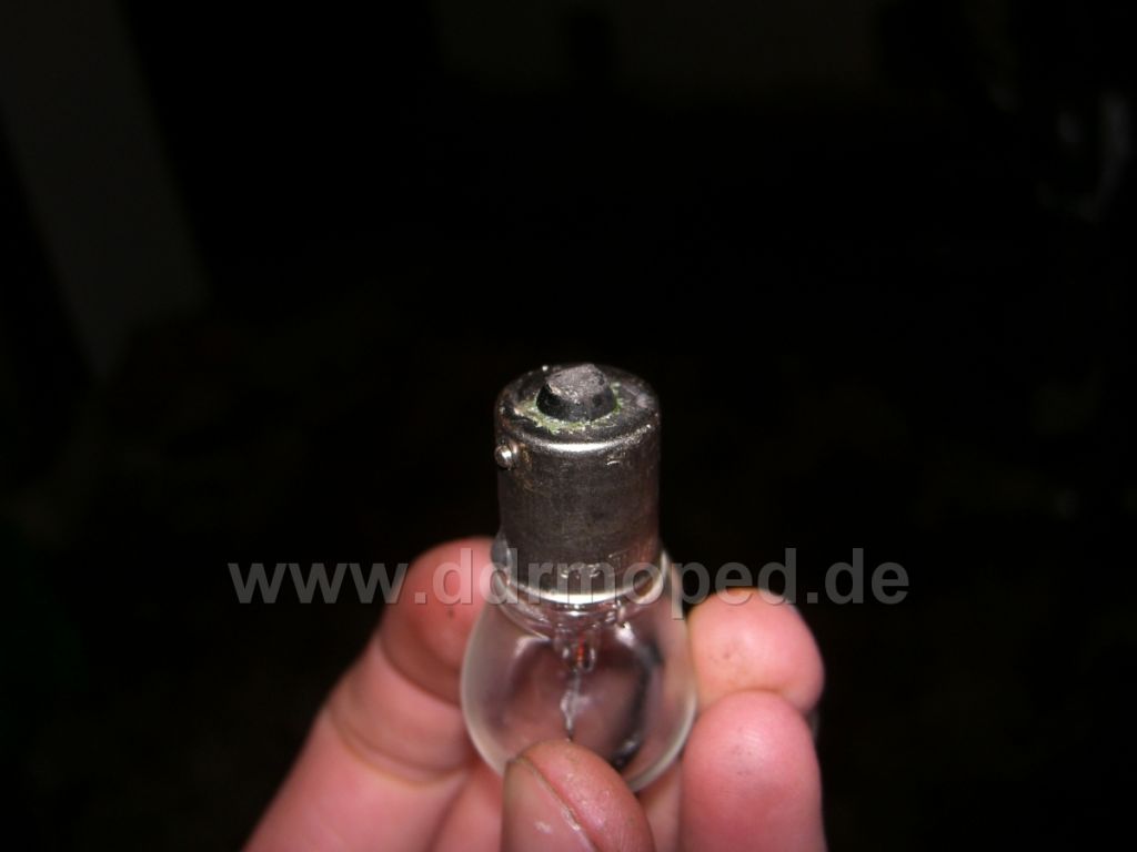

die Glühlampe ist unten auch schon etwas geschmolzen wegen dem Wackelkontakt sad.gif

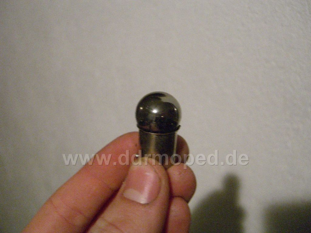

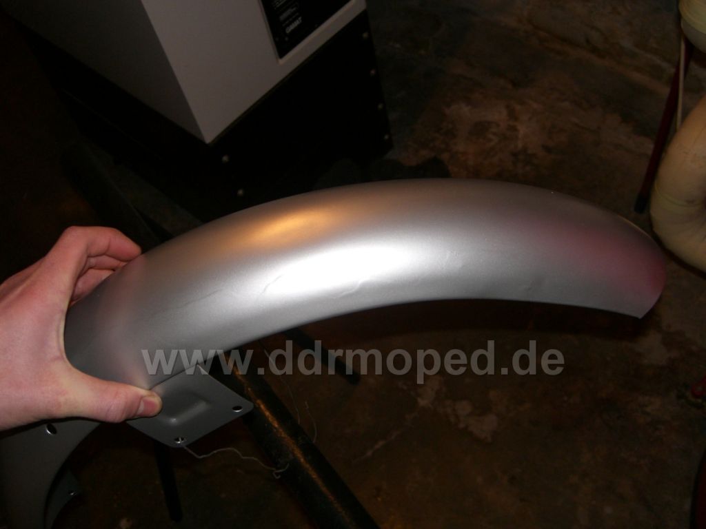

Bei deinem Rüliproblem.
Ich hab da immer in solchen fällen einen Lötpunkt an die Birne gemacht, da gehts wieder eine weile.

Ich hab jetzt einen Lötpunkt an die Messingfeder gemacht und einen an die Glühbirne, jetzt habe ich den Wackelkontakt beseitigt, jedoch bin ich mit dem Bremslichtkontakt noch in Konflikt dry.gif

Der Mittelkontakt dieser Lampen IST ein Lötpunkt. Da macht man nichts falsch, wenn man Abgenutztes wieder dazulötet.
So versilbert sehen die Lampen aus, wenn sie einen langsamen Tod durch leichte Überspannung gestorben sind. Bei Simson-Rücklichtern passiert das typischerweise dann, wenn das Tacholicht nicht geht.
Ach ja: Die 21W-Lampe kommt nach oben, zum schwarz-roten Kabel, fürs Bremslicht. Die gedrosselte Spannung fürs 5W-Rücklicht kommt beim grauen Kabel an, also unten.
