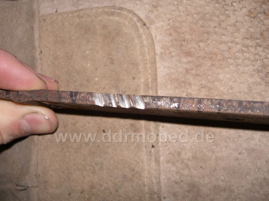

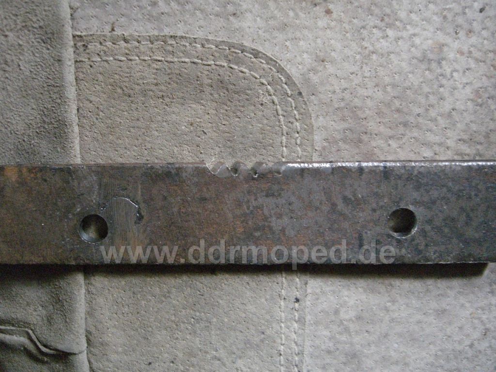

Da ich jetzt nochmal nen anderen Motor von einer S51 aufhatte, hab ich mich entschlossen mal ein Primärritzelabzieher zu bauen: Hier ist er nun:

Das kann so viele Ursachen haben. Ist der Schalter ganz, bei mir hat es mal ein Kabel im Schalter abgequetscht, sodass kein Strom mehr fließt, ich glaub der ist weiß/grau, das lag aber an Eigenverschuldung. Musst mal schauen ob der Schalter überhaupt noch ganz ist. Ober dass einfach die Steckkontakte verdreckt oder einen Kabelbruch haben. Oder Zündschloss futsch, oder falsch angesteckt. Du kannst ja auch mal messen ob von der Spule Strom kommt aber bestimmt wenn die neu ist, und dann misst du jede Kabelverbindung von Lichtspule aus über Zündschloss->Schalter->und dann Lampe. Schaffst du Ich hab mal noch eine andere Frage wie hast du den Primärritzelgegenhalter gebaut. Oder gibts dis zu kaufen?

Hehe ich kann dir einen bauen, wenn du willst.... Du nimmst einfach ein Stück Metall, ca. 15-20 cm lang 4 cm breit, 0,5cm dick. Dann feilst du die Schlitze schräg mit einer 3 Kantfeile (1x groß, 1x mit einer Schlüsselfeile zum nachfeilen). Erst feilst du mal einen Schlitz rein, probierst an, wenn der halbwegs passt, dann mit nem Stift die anderen anzeichnen und erst mal vorsichtig reinfeilen, dann immer mal mit zwischendurch anprobieren. Wenn du fertig bist, dann noch zwei Löcher reinbohren, damit du den Abzieher am Gehäuse anschrauben kannst Hoffe es ist jetzt halbwechs verständlich geschrieben, wenn du noch ne Frage hast, dann frag Grüße Crispin

Feilen  , geil wie lange hast dafür gebraucht? Ich brauch auch son Dingens. Ich probier das aber mit Dremel, feilen dauert ja ewig auserdem hab ich keine Dreikantfeile. Wenn das nüscht wird frag ich meinen Opa mal. Der kennt da glaube jmd. der das kann. Das wichtige ist halt das man da den richtigen Winkel findet oder?
